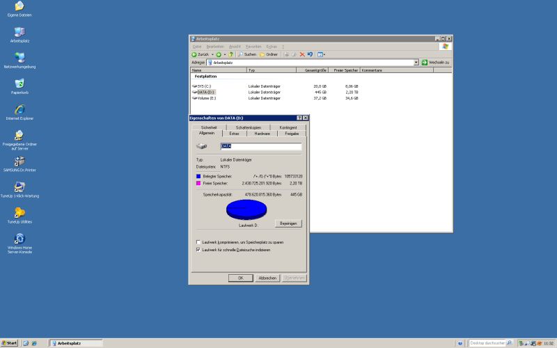

Mein Home-Server meldet für Laufwerk D einen gesamt Speicher von 445MB, dort sollen 2,21TB frei sein ????
Chdsk hat keine Fehler gefunden, und gibt die "richtigen" Größen an,
knapp 3,5 TB. Was mit dem freien Speicher ja in etwa hinkommt.
Bei Laufwerkseigenschaften, wird für den belegten Speichen nur Kaudawelsch angezeigt (Siehe angehängtes Bild).

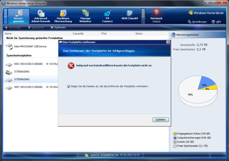

Ich wollte einfach ein Laufwerk über die Kosole entfernen und wieder hinzufügen,
ich dachte damit ist der Fehler behoben, aber dort bekomme ich eine Fehler meldung über eine Datei auf Laufwerk C,

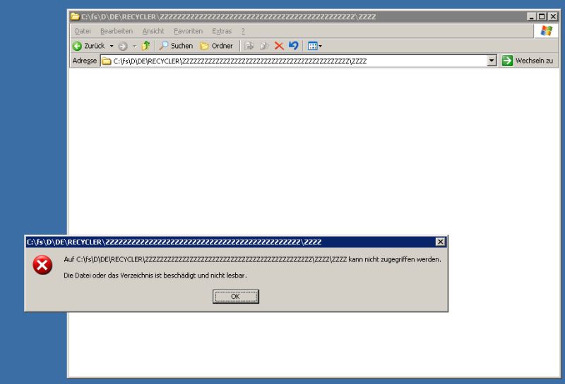

die nicht vorhanden ist.
Habe dort nach geschaut, und bekomme die Meldung "Datei/Verzeichnis beschädig oder nicht lesbar" kann diese auch nicht löschen.

Die Anzeige ist so "richtig".
Ist ein bekannter Bug, welchen Microsoft nur als Schönheitsfehler einstuft und bisher nicht korrigiert hat und evtl. nie korrigiert.
Laufwerk D: darfst du keinesfalls Formatieren. Bei Änderungen an der Partition solltest du den WHS sehr gut kennen oder besser nichts daran ändern.

Die Fehlermeldung erscheint, wenn ich versuche das Verzeichnis zu öffnen wo die Datei liegen soll.
Hier der Screenshot mit wenigen Blau :oops:

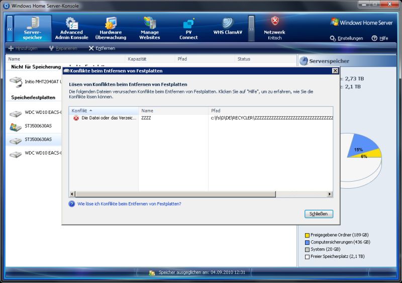

stadionsitzer hat geschrieben:Ich wollte einfach ein Laufwerk über die Kosole entfernen und wieder hinzufügen,
Kannst du diese Fehlermeldung einmal zeigen ...
Grundsätzlich solltest du auf den versteckten Verzeichnissen auf C:/fs/xx/DE/ nichts verändern ... die gepostete Fehlermeldung bezieht sich auf den Papierkorb auf einer der Poolplatten, der auf dem WHS eigentlich grundsätzlich nicht unterstützt wird :o

Habe dann nochmals Versucht über denn Connector eine Platte zu entfernen, dann kommt die Meldung aus dem ersten Bild.
Im zweiten Bild wird genau die Datei aus C:\fs angemeckert.

Re: Problem mit Laufwerk D:
Nein, die Dateien liegen NICHT auf der 1. HDD (C:) sondern auf einer der Pool-Platten ... die Poolplatten werden von WHS nicht mit einem Laufwerksbuchstaben versehen sondern mittels eines NTFS-Features unter C:/fs/ in das Filesystem eingebunden
PS deshalb kannst und musst du das CHKDSK auch nicht auf C sondern genau auf diese Angabe C:/fs/... machen sonst läuft es wirklich nur über die 20 GB von C und findet dort natürlich nix
