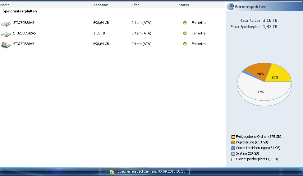

Dann mach mal bitte einen Screenshot von Konsole > Serverspeicher
Re: Speicherplatz erweitern Acer 340 1,5TB
Verfasst: 3. Sep 2010, 20:58
von maunakea
hier der screenshot
FEHLER Meldung

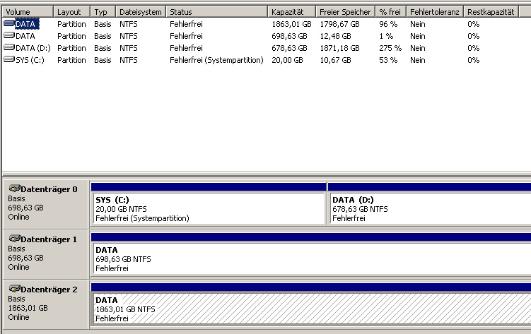

Was kommt denn wenn du auf die Fehlermeldung klickst ?
Der Rest sieht eigentlich OK aus ... hast du das Add-In Datenträgerverwaltung installiert ? Sonst geh mal mit RDP auf den WSH und rufe dort die Datenträgerverwaltung auf
