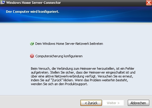

Connector "Computersicherung konfigurieren" Fehler
Beitrag von Kingrabbit »
Ich habe eben auf einen Laptop die Connector Software installiert und alles ging problemlos,
jetzt wollte ich (seit ein paar Stunden ) das auch auf meinen normalen PC, aber egal was ich mache ,
ich bekommen immer den gleichen Fehler ... aus den Logs werd ich irgendwie nicht schlau ... leider wird hier ja nicht mal ein Hauch von einem Hinweis geliefert was falsch läuft ... kennt jemand dieses Problem ??? hab bis jetzt noch nichts darüber gefunden (weder in diesem Forum noch sonst wo)... wenn jamand Logs oder so sehen will, nur bescheid sagen ...
ich wollte jetzt nur nicht alles hier hochladen ...
VIELEN DANK schon mal ... !!!!
Gruß Kingrabbit

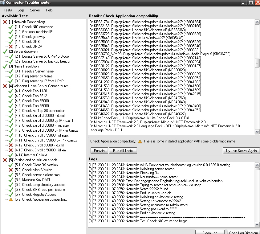

Habe hier mal nen Bild von WHSToolkit ... kann mir das mit den Ports nicht erklären ... meine Firewall habe ich gerade ausgemacht ... komplett ... oder muss ich was auf dem Server einschalten ? aber dann hätte es ja mit dem Laptop nicht gehen dürfen .... :?:

Also was mich noch stutzig macht ist die Meldung "Error: Der angegebene Registrierungsschlüssel ist nicht vorhanden."
Ich glaub ich hab so was ähnliches auch in deinen Logs gelesen.
Poste bitte auch noch die Logs vom Toolkit.
Achja, mit dem DHCP Check meint das Toolkit eigentlich das des Clients...

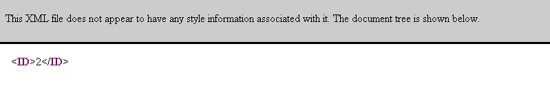

Probier mal https://XXX2:56000/enroll/id.xml im Browser aufzurufen, im Log stand da "Die zugrunde liegende Verbindung wurde geschlossen: Für den geschützten SSL/TLS-Kanal konnte keine Vertrauensstellung hergestellt werden..".
In den Logs steht auch, dass DHCP am Client deaktiviert ist, stimmt denn das?
lg Alex

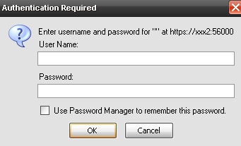

Wenn ich https://XXX2:56000/enroll/id.xml aufrufe kommt eine Login screen und wenn ich mich da einlogge folgendes (Bild)

Die XML sieht bei mir genauso aus, nur dass ich keinen Loginscreen bekomme. Was ist das für ein Loginscreen, der von WHS?

Also ich bekomme so ein loginfester vom Browser (modales Fenster, nicht HTML, vom englischen Firefox) hab mich da als Administrator angemeldet ... habs mal wieder als Bild angehängt ... wie immer :D

Hmm, wie gesagt, wenn ich das im Browser eingebe kommt kein Anmeldefenster.
Aber vielleicht liegt das auch daran dass bei mir der Connector schon installiert ist.
Probiers mal von deinem Laptop (der hat den Connector ja oben) aus, ob das normal ist.
