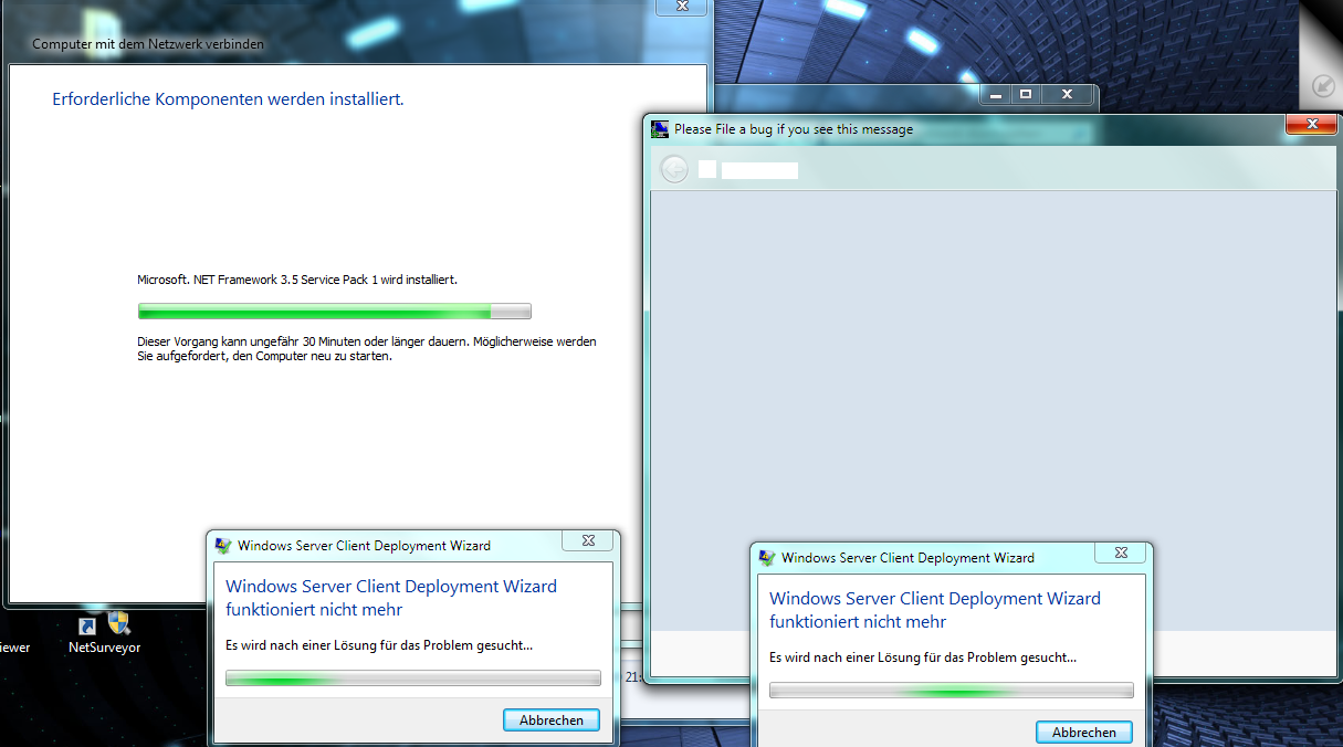

Hallo liebe Leute,
ich bin neu im Forum, lese aber schon seit langem begeistert mit.
Ich habe meinen Scaleo HomeServer (Headless) testweise neu mit Vail aufgesetzt.
2x2,4 DualCore
2GB Ram
Soweit funktioniert alles einwandfrei. Streaming, Ordnerfreigabe, Zugriff, usw.
Der Server läuft mittlerweile seit 48 Stunden stabil. Alle Updates wurde installiert.
- Ich gebe http://server/connect/ im Brwoser ein.
- Lade die Datei herunter, führe sie aus
- Der Server wird gesucht und gefunden->weiter
- Dann die Seite mit Frameworks(ja ist instaliert, 4.0) dann auf weiter
- Es dauert einen Moment, das Popup geht auf und reagiert nicht.
- Nun öffnen sich zwei "kleine" Popups und weisen mich daraufhin das "Windows Server Client Deployment Wizard" nicht richtig ausgeführt wird.
- Drücke ich Schließen, werden alle drei Popups geschlossen, das Fenster mit der Frameworksinstallation bleibt noch einen Moment bis es auch geschlossen wird.
--> nichts passiert.
- Drück ich nicht auf Schließen, bleiben die 3 Popups. Die Frameworksinstallation wird trozdem nach einer Zeit automatisch geschlossen.
--> weiter passiert nicht.
Ich weis nicht weiter zur Zeit.
Den Clienten möchte ich auf einem Windows 7 HomePremium 64-bit-System installieren.
Unter einem 32-bit bzw Vista System werde ich es morgen ausprobieren.
Vielen Dank schoneinmal für evt. Hilfe. :)
Gruß Chris9035
*edit
Die Firewall am Server ist ausgeschaltet.
Heute morgen auf einem Vista Buisness 32-bit-System getestet.
--> selbes Problem nur das er mir nur einmal die Fehlermeldung gibt das das "Popup" nicht reagiert.
greez
whs fehler.png (378.74 KiB) 5277 mal betrachtet
Zuletzt geändert von chris9035 am 1. Sep 2010, 21:38, insgesamt 1-mal geändert.

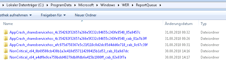

Hey, ich habe mal nach den Logs geschaut, welche der fünf wäre den interessant, die letzten beiden haben etwas mit an den Server angeschlossenen Geräten zu tun, ich denke eher unwichtig, was ich daraus lesen konte.
Der Inhalt der ersten drei logs lautet wie folgt:

screenshot
screenshot

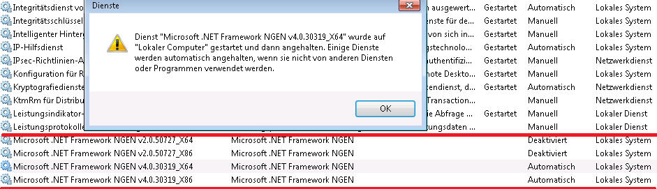

Könnte es evt etwas mit den Diensten zu tun haben, die sich nicht akitvieren lassen auf dem Server?
Es kommt folgende Meldung wenn ich die Dienste starten möchte: siehe Bildanhang
whs dioenste.png (29.18 KiB) 5280 mal betrachtet

Die Microsoft .NET NGEN Dienste sind nur für die Optimierung zuständig, die müssen nicht laufen (werden vom Framework je nach Bedarf gestartet).
Wichtig ist, dass am Server alle Dienste laufen, die mit "Windows Server" beginnen, also z.B. "Windows Server Add-Ins Infrastructure Service", etc.
Die obigen Logs die du gepostet hast, stammen die vom Server oder vom Client?
Wichtig wären die Logs vom Client unter C:\ProgramData\Microsoft\Windows Server\Logs !
lg Alex
*edit* Mir fällt gerade auf, dass du Vail auf Deutsch hast, das gab es nur in der alten Beta!
Bevor wir hier lange herumprobieren, rate ich dir die aktuellste Beta Refresh (siehe https://connect.microsoft.com/WindowsHomeServer) herunterzuladen!

neue Beta drauf, Problem gelöst!
Danke an Alle!
