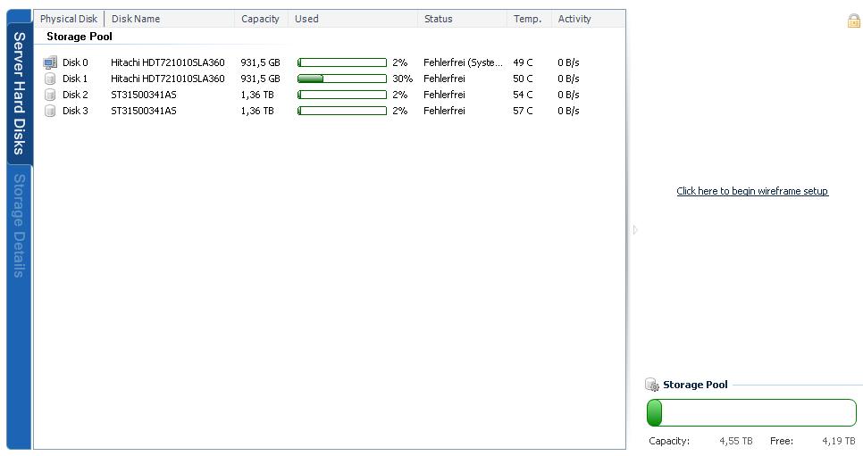

So, hatte leider an den letzten Wochenenden sehr viel Stress und kam dann nie dazu die Sachen zu installieren und den Screenshot zu machen.
Nach einem Reboot haben wieder alle Festplatten blau geleuchtet.
Screenshot von Disk Management Trial
disk management.jpg (37.89 KiB) 1995 mal betrachtet
Hier der Screenshot, also so wie es für mich aussieht, werden die Ordner nicht richtig gespiegelt, denn alle Daten befinden sich nur auf einer Festplatte. Demnach könnte es doch wieder an der Ordnerduplizierung liegen.
backup-092110.log
Backup Log von einer Nacht nach der der Server wieder abgestürzt war.
(104.01 KiB) 94-mal heruntergeladen
Hier noch die Logdatei.
Danke schonmal und Gruß Alex.

Re: Netzwerkfreigaben bleiben stehen
Also ... dieser Screenshot passt nun gar nicht zu den meldungen die du vorher bekommen hast :(
Die Datenträgerverwalting lässt sich wirklich nur so interpretieren, dass die Duplizierung nicht aktiviert ist. Dazu bräuchte man jetzt einen zeitgleichen Screenshot aus der Konsole / Serverspeicher
Den Log zeigt bei mir übrigens nur Leerzeichen an :-(

Nobby1805 hat geschrieben:Also ... dieser Screenshot passt nun gar nicht zu den meldungen die du vorher bekommen hast :(
Ich schicke dir mal was per PN
Aus den Logs die du mir per PN geschickt hast ist kein Problem erkennbar ... daraus kann ich nur ableiten, dass du den WHS mit allen 4 Platten installiert hast und das definitiv nicht dupliziert wird
Mach bitte einen Neuboot des WHS (nicht nur aus dem Schlaf wecken) und schick mir dann nach ca. 1-2 Stunden
  • zwei zeitgleiche Screenshots von Serverspeicher und Datenträgerverwaltung
  • die letzten 10 DEutil-Logs
  • den aktuellen QSM-Log
  • den aktullen Backup-Log
Die Plattenaulastung hat sich ja schon deutlich verändert .. man sieht das er dupliziert
jetzt schau ich mir mal die Logs an
Also in den Logs sieht man geanu den Fehler für den ich die Tools geschriebne hatte ... leider bringen die keien Hinweis
Man sieht das er richtig dupliziert und immer wieder Probleme mit einigen Daten der Clientsicherung meldet (im DEutil und im Backup-Log) ... lass ihn ganz zur Ruhe kommen und boote ihn danach durch ... bei eienm anderen ähnlichen Fehler war danach Ruhe und alles OK
