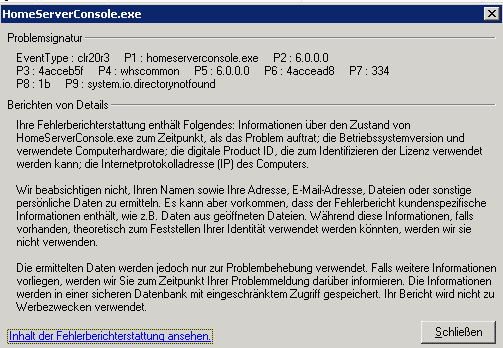

Login per Remotedesktop geht, und die Konsole läßt sich dort starten, crasht aber, wenn ich auf "Einstellungen" gehe mit folgender Fehlermeldung:
Klicke ich auf das Netzwerkicon in der Konsole, dann lautet die gelbe Fehlermeldung: "Beim Überprüfen der Anschlußweiterleitung für den Router ist ein Fehler aufgetreten. Die Anschlußweiterleitung auf dem Router arbeitet vermutlich nicht ordnungsgemäß. Möglicherweise ist Ihre Webseite im Internet nicht verfügbar"
Klicke ich dort auf den Button "Details", dann crasht die Konsole.

Hast du auch mal versucht das Update nach dem deinstallieren neu zu installieren?
Die Meldung system.io.directorynotfound im Crashdialog deutet darauf hin dass ein Verzeichnis nicht existiert bzw. gelöscht wurde, möglicherweise wird es beim nochmaligen installieren des Updates wieder erstellt.

[1]100827.091618.4687: Error: Exception thrown
System.IO.DirectoryNotFoundException: Ein Teil des Pfades "C:\inetpub\home\WebSites.xml" konnte nicht gefunden werden.
   at System.IO.__Error.WinIOError(Int32 errorCode, String maybeFullPath) in mscorlib.dll
   at System.IO.FileStream.Init(String path, FileMode mode, FileAccess access, Int32 rights, Boolean useRights, FileShare share, Int32 bufferSize, FileOptions options, SECURITY_ATTRIBUTES secAttrs, String msgPath, Boolean bFromProxy) in mscorlib.dll
   at System.IO.FileStream..ctor(String path, FileMode mode, FileAccess access, FileShare share, Int32 bufferSize) in mscorlib.dll
   at System.Xml.XmlDownloadManager.GetStream(Uri uri, ICredentials credentials) in System.Xml.dll
   at System.Xml.XmlUrlResolver.GetEntity(Uri absoluteUri, String role, Type ofObjectToReturn) in System.Xml.dll
   at System.Xml.XmlTextReaderImpl.OpenUrlDelegate(Object xmlResolver) in System.Xml.dll
   at System.Threading.CompressedStack.runTryCode(Object userData) in mscorlib.dll
   at System.Runtime.CompilerServices.RuntimeHelpers.ExecuteCodeWithGuaranteedCleanup(TryCode code, CleanupCode backoutCode, Object userData) in mscorlib.dll
   at System.Threading.CompressedStack.Run(CompressedStack compressedStack, ContextCallback callback, Object state) in mscorlib.dll
   at System.Xml.XmlTextReaderImpl.OpenUrl() in System.Xml.dll
   at System.Xml.XmlTextReaderImpl.Read() in System.Xml.dll
   at System.Xml.XmlLoader.Load(XmlDocument doc, XmlReader reader, Boolean preserveWhitespace) in System.Xml.dll
   at System.Xml.XmlDocument.Load(XmlReader reader) in System.Xml.dll
   at System.Xml.XmlDocument.Load(String filename) in System.Xml.dll
   at Microsoft.HomeServer.Common.Client.WebSiteInfoManager.Refresh(Boolean save) in WHSCommon.dll
   at Microsoft.HomeServer.Common.Client.GlobalSettings.get_PublicWebSites() in WHSCommon.dll
   at Microsoft.HomeServer.HomeServerConsoleTab.Storage.WebsiteSettingsControl.loadWebsiteSettings() in HomeServerConsoleTab.Storage.dll
   at Microsoft.HomeServer.HomeServerConsoleTab.Storage.WebsiteSettingsControl.Restore() in HomeServerConsoleTab.Storage.dll
   at Microsoft.HomeServer.HomeServerConsoleTab.Storage.WebsiteSettingsExtender.Prepare() in HomeServerConsoleTab.Storage.dll
   at Microsoft.HomeServer.Controls.SettingsDialog.Init(Guid settingSelection) in HomeServerControls.dll
   at Microsoft.HomeServer.Controls.SettingsDialog.Init() in HomeServerControls.dll
   at Microsoft.HomeServer.HomeServerConsole.MainForm.settingsBtn_Click(Object sender, EventArgs e) in HomeServerConsole.exe
   at System.Windows.Forms.Control.OnClick(EventArgs e) in System.Windows.Forms.dll
   at System.Windows.Forms.Button.OnClick(EventArgs e) in System.Windows.Forms.dll
   at System.Windows.Forms.Button.OnMouseUp(MouseEventArgs mevent) in System.Windows.Forms.dll
   at Microsoft.HomeServer.Controls.QButton.OnMouseUp(MouseEventArgs ea) in HomeServerControls.dll
   at System.Windows.Forms.Control.WmMouseUp(Message& m, MouseButtons button, Int32 clicks) in System.Windows.Forms.dll
   at System.Windows.Forms.Control.WndProc(Message& m) in System.Windows.Forms.dll
   at System.Windows.Forms.ButtonBase.WndProc(Message& m) in System.Windows.Forms.dll
   at System.Windows.Forms.Button.WndProc(Message& m) in System.Windows.Forms.dll
   at System.Windows.Forms.Control+ControlNativeWindow.OnMessage(Message& m) in System.Windows.Forms.dll
   at System.Windows.Forms.Control+ControlNativeWindow.WndProc(Message& m) in System.Windows.Forms.dll
   at System.Windows.Forms.NativeWindow.DebuggableCallback(IntPtr hWnd, Int32 msg, IntPtr wparam, IntPtr lparam) in System.Windows.Forms.dll
   at System.Windows.Forms.UnsafeNativeMethods.DispatchMessageW(MSG& msg) in System.Windows.Forms.dll
   at System.Windows.Forms.Application+ComponentManager.System.Windows.Forms.UnsafeNativeMethods.IMsoComponentManager.FPushMessageLoop(Int32 dwComponentID, Int32 reason, Int32 pvLoopData) in System.Windows.Forms.dll
   at System.Windows.Forms.Application+ThreadContext.RunMessageLoopInner(Int32 reason, ApplicationContext context) in System.Windows.Forms.dll
   at System.Windows.Forms.Application+ThreadContext.RunMessageLoop(Int32 reason, ApplicationContext context) in System.Windows.Forms.dll
   at System.Windows.Forms.Application.Run(Form mainForm) in System.Windows.Forms.dll
   at Microsoft.HomeServer.HomeServerConsole.MainForm.Main(String[] args) in HomeServerConsole.exe
Sender: Name:HomeServerConsole.exe
Keine Kontextrichtlinien vorhanden.
[14]100827.091626.9843: Error: Backup percentage is -2147483648
Und nochmal die dazu passende Aditions log
Created at 27.08.2010 09:16:10
***** Started at 27.08.2010 09:16:10 ***
***** Closed at 27.08.2010 09:16:10 ***

UND NOCHMAL DER KLICK AUF EINSTELLUNGEN UND DER CRASH (Mit installiertem Update)
Created at 27.08.2010 09:43:34
***** Started at 27.08.2010 09:43:34 ***
[1]100827.094338.0625: BackupConfig: Error: Disconnected Backup Config
[1]100827.094338.1875: BackupConfig: Error: Disconnected Backup Config
[1]100827.094338.1875: Error: Client e4c59011-e56f-4a62-9bb2-0569dd1c48ab not found by BackupHelpers.FindClient
[1]100827.094338.2031: Error: Client Microsoft.HomeServer.HomeServerConsoleTab.Health.ClientNotFoundException: e4c59011-e56f-4a62-9bb2-0569dd1c48ab
[1]100827.094338.2343: Error: Client 09c0ece3-a709-4cf2-a651-a4250580063e not found by BackupHelpers.FindClient
[1]100827.094338.2343: Error: Client Microsoft.HomeServer.HomeServerConsoleTab.Health.ClientNotFoundException: 09c0ece3-a709-4cf2-a651-a4250580063e
[1]100827.094338.4218: BackupConfig: Error: Disconnected Backup Config
[10]100827.094342.9062: Error: Backup percentage is -2147483648
[10]100827.094342.9218: Error: Cannot invoke RefreshData for HealthControl
[5]100827.094343.1406: Error: Cannot invoke RefreshData for HealthControl
[10]100827.094345.9218: Error: Backup percentage is -2147483648
[10]100827.094345.9218: Error: Cannot invoke RefreshData for HealthControl
[9]100827.094353.1406: Error: Backup percentage is -2147483648
[9]100827.094353.1406: Error: Cannot invoke RefreshData for HealthControl
[1]100827.094353.6093: Error: Error -2147023728 in SendMessage
[1]100827.094401.2343: Error: Exception getting file version for c:\inetpub\remote\bin\Microsoft.HomeServer.RemoteAccess.dll: System.IO.FileNotFoundException: c:\inetpub\remote\bin\Microsoft.HomeServer.RemoteAccess.dll
   bei System.Diagnostics.FileVersionInfo.GetVersionInfo(String fileName)
   bei Microsoft.HomeServer.HomeServerConsoleTab.Storage.ResourceSettingsControl.GetVersion(String featureName, String filePath)
[1]100827.094411.6562: Error: Cannot invoke RefreshData for HealthControl
[1]100827.094411.6562: Error: Error -2147023728 in SendMessage
[8]100827.094415.5156: Error: Backup percentage is -2147483648
[10]100827.094545.9218: Error: Backup percentage is -2147483648
[1]100827.094652.4531: Error: Exception thrown
Ich hoffe, Ihr verzeiht mir das Posten dieser unendlich langen Logs - aber vielleicht hilft's ja was....
Und was das fehlende Verzeichnis C:\Inetpub und dessen Unterverzeichnisse angeht, nochmal der Hinweis auf die Idee, daß dieses Verzeichnis vielleicht bei allen ACER H340 oder gar allen WHSen gleich ist, und mir das vielleicht jemand zippen kann, um es dann bei mir auf den Server zu packen und so vielleicht weiterzukommen?
Vielen Dank schonmal für die Hilfe!
