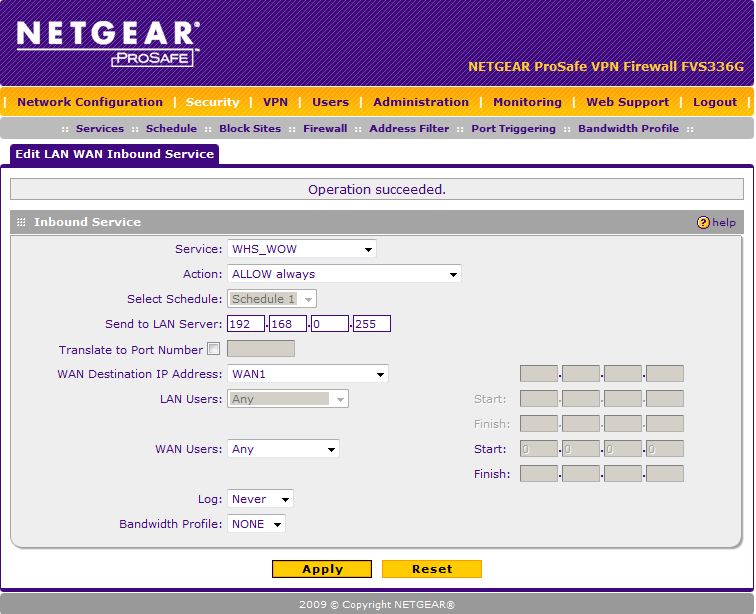

Mein Router ist ein Netgear FVS336g. Ich habe in den Firewallregeln eine Weiterleitung des Ports 9 UDP auf die Broadcastadresse 192.168.0.255 eingerichtet. Der Router hat die IP-Adresse 192.168.0.4 (Subnet 255.255.255.0). Weiterhin ist sowohl im Router als auch in den LightsOut-Optionen (Domäne für Wake on Wan) meine DynDNS-Adresse eingetragen. Ich habe unter Nutzung der Webhilfe für LightsOut alle wichtigen Einstellungen (zb. in der Energieverwaltung der Netzwerkkarte des WHS alle drei Haken setzen, usw.) überprüft. Auch der LightsOutProblemAnalyzer zeigt sowohl auf dem Client als auch auf dem WHS nur grüne Haken.

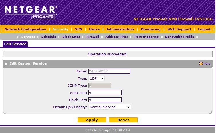

ja, ich denke dass ich es so eingestellt habe, dass der Port 9 von extern weitergeleitet wird (bzw. wüsste ich gar nicht, wie man nur den internen Port verändert). Anbei habe ich zwei Bilder, wo man die entsprechende Konfiguration im Router sehen kann.
Ich werde dann mal wohl an den Netgear-Support schreiben, was die dazu sagen. Nochmals herzlichen Dank!
