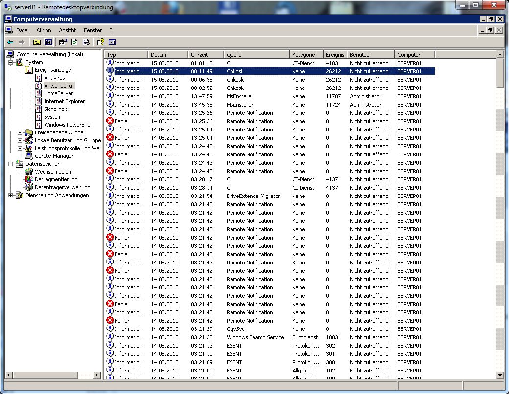

ich habe noch einb log gefunden von heute nacht, da hat er wohl auch schon chkdsk ausgeführt, auch auf d: ohne fehler.
was mich wundert überall steht fehlefrei, selbst bei duplicat info zeigt er keine fehler bei den daten die angemeckert wurden.
ich verstehe es nicht, hmmm aber wenn der controller einen fehler hätte müßte ich dies doch öfters bemerken.
einmal über die eigenschaften des datenträgers und einmal über cmd und dann den befehl eingegeben. in beiden fällen wurde chdsk nach dem neustart ausgeführt.

ist aus der ereignisanzeige/anwendung. ich hab das qsm-logfile mal nach der wdc und error durchsucht:
error:
DEMigration: Full pass started. Error count reset to 0
steht sehr oft drin
Attribute ManufactureName[System disk] = WDC WD2000JS-00MHB0
Attribute LocationDisplayName[System disk] = NULL
Attribute BusType[System disk] = ATA
Attribute QRole[System disk] = 1
Attribute Hidden[System disk] = 0
aber so das ich etwas näheres rausfinden konnte ist negativ
ich weis auch im moment überhaupt nicht wo ich naschauen soll um den fehler zu lokalisieren.
error:
steht sehr oft drin

- Ereignisprotokoll
- server01.jpg (245.2 KiB) 2449 mal betrachtet
P4 3,06GHz, 2 GByte RAM, ASUS P4P800SE, 200 GByte System, 1000 GByte + 500 GByte, 500 GByte extern Sicherung
Re: Alle Platten defekt ?
Entweder habe ich noch nicht verstanden, wie du dein System anders als Standard-WHS konfiguriert hast ... oder du hast die WHS-Logik noch nicht verstanden ...
so etwas gibt es beim Standard-WHS nichtnormi hat geschrieben:Allerdings macht das für mich keinen Sinn, da es ja eine Platte auschließlich für Shares ist.
das macht der WHS jeweils um Mitternacht für ALLE Partitionen di zum WHS gehören , was meinst du mit Volumesnapshot ?
Komisch ist auch das nachts Chkdsk im schreibgeschützten Modus für einen Volumesnapshot ausgeführt wird.
Etwas verwundert bin ich auch wg. des CI-Dienstes ... ist das ein 2003 Server auf aktuellem Patchlevel ?

Das steht zu den CI-Dienste im Ereignisprotokoll, es sind auch keine neuen Update da:
Zu Chkdsk noch, das war auch Direkt aus dem Ereignisprotokoll:

Re: Systemplatte clonen - geht das?
Nein, nicht ein kleiner Teil von D sondern D:normi hat geschrieben:200 HD System und einen kleinen Teil von D:.
Nein, nicht ein großer Teil der Daten sondern gehört zum Storage Pool100er HD danach ein großer Teil der Daten,
Auch nicht korrekt, auch diese Platte gehört zum Storagepooldanach die 500er HD für die Duplizierung und einen kleinen Teil der Daten.
Die Daten werden nach gewissen Regeln über alle Platten des Storagepools verteilt, wobei garantiert ist das bei duplizierten Shares die beiden Dateien auf verschiedenen Platten liegen
Dass wäre dann OK, aber die Shares (bzw. deren Einstiegspunkte) liegen auf der 1.Platte in Partition DIn dieser Reihenfolge urden die Platten eine nach der anderen (wie hier im Forum schon öfters beschrieben) eingebaut.
Deshalb meinte ich das wenn ich das die 500erPlatte ja nichts mit dem System zu tun hat sondern nur für die Files ist.
m.W. seit einiger Zeit durch Windows Search 4.0 ersetzt, bzgl. CI sind im Netz etliche Probleme ähnlich wie du sie hast beschrieben
Das steht zu den CI-Dienste im Ereignisprotokoll, es sind auch keine neuen Update da:Code: Alles auswählen
CI wurde für Katalog c:\system volume information\catalog.wci gestartet.Code: Alles auswählen
CI wurde für Katalog c:\inetpub\catalog.wci gestartet.
Das müsste bei dir jede Nacht ab 00:00 genau 4 mal kommen ... C:, D: und die 2 Platten im PoolZu Chkdsk noch, das war auch Direkt aus dem Ereignisprotokoll:undCode: Alles auswählen
Ereignistyp: Informationen Ereignisquelle: Chkdsk Ereigniskategorie: Keine Ereigniskennung: 26212 Datum: 14.08.2010 Zeit: 00:06:26 Benutzer: Nicht zutreffend Computer: SERVER01 Beschreibung: Chkdsk wurde im schreibgeschützten Modus für einen Volumesnapshot ausgeführt. Weitere Informationen über die Hilfe- und Supportdienste erhalten Sie unter http://go.microsoft.com/fwlink/events.asp. Daten: 0000: 90 88 00 00 b7 66 00 00 ?..·f.. 0008: a0 8a 00 00 00 00 00 00 ?...... 0010: 98 00 00 00 04 00 00 00 ?....... 0018: 6c 06 00 00 00 00 00 00 l....... 0020: ba 93 82 16 00 00 00 00 º??..... 0028: a6 50 3d 71 00 00 00 00 ¦P=q.... 0030: 70 43 a4 1b 00 00 00 00 pC¤..... 0038: 00 00 00 00 00 00 00 00 ........ 0040: 00 00 00 00 00 00 00 00 ........ 0048: 18 b1 22 d7 00 00 00 00 .±"×.... 0050: d0 00 b4 b6 00 00 00 00 Ð.´¶....Code: Alles auswählen
Ereignistyp: Informationen Ereignisquelle: Chkdsk Ereigniskategorie: Keine Ereigniskennung: 26212 Datum: 14.08.2010 Zeit: 00:12:04 Benutzer: Nicht zutreffend Computer: SERVER01 Beschreibung: Chkdsk wurde im schreibgeschützten Modus für einen Volumesnapshot ausgeführt. Weitere Informationen über die Hilfe- und Supportdienste erhalten Sie unter http://go.microsoft.com/fwlink/events.asp. Daten: 0000: 30 16 03 00 fb 15 03 00 0...û... 0008: 67 8f 04 00 00 00 00 00 g...... 0010: 28 40 00 00 b6 b4 01 00 (@..¶´.. 0018: ac 00 00 00 00 00 00 00 ¬....... 0020: b8 59 6e 2a 00 00 00 00 ¸Yn*.... 0028: 84 d8 c9 c4 00 00 00 00 ?ØÉÄ.... 0030: 38 6c 2f 13 00 00 00 00 8l/..... 0038: 00 00 00 00 00 00 00 00 ........ 0040: 00 00 00 00 00 00 00 00 ........ 0048: 80 a3 67 a5 01 00 00 00 ?£g¥.... 0050: d0 00 b4 b6 00 00 00 00 Ð.´¶....
Irgendwie war hier etwas durcheinander geraten .. ich habe versucht die beiden letzten Einträge wieder dem richtigen Thread zuzuordnen
