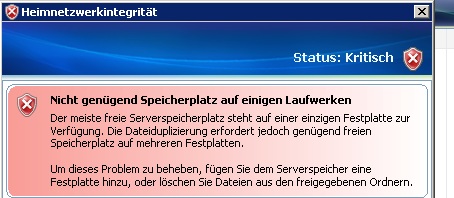

Ich hab folgendes (selbstverschuldestes) Problem:
Ich bekomm die fehlermeldung:
Nihct genügend Speicherplatz auf einigen laufwerken.
Meine System Platte ist 900GB "groß" (laut console) was denk ich das problem ist.
hat Ich hab dann eine neue platte hinzugefügt es hat sich aber nicht geändert.
wie kann ich diese fehlermeldung wegbekommen?
soll ich einfach den großteil der daten auf externe datenträger schieben?
und ja ich werde nicht noch einmal OHNE die console am server vergreifen! :)

"Was soll man denn mit einer solchen "Beschreibung" anfangen?!?"
ich dachte die bilder sind aussagekräftig genug
sie erscheint in der console.
da wo "Netzwerk kritisch" steht
dort lautet eben die empfehlung " fügen sie dem Serverspeicher eine neue platte hinzu" das hab ich getan aber die meldung blieb

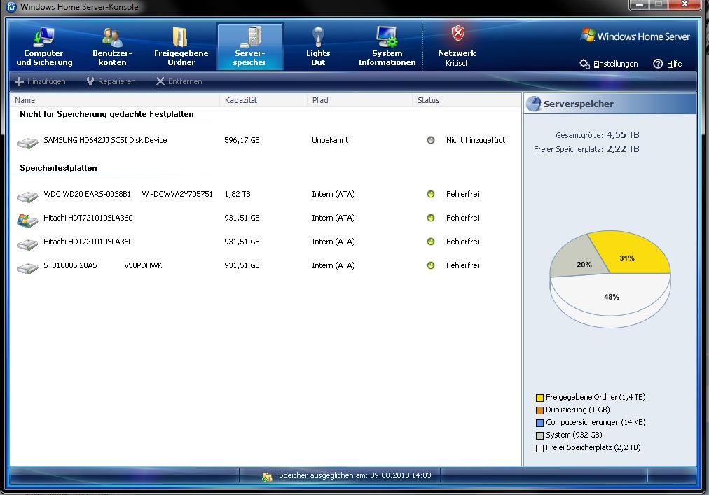

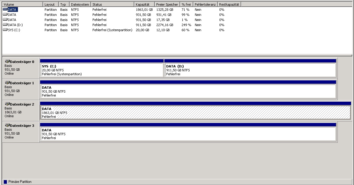

Hättest Du den Screenshot gleich mit eingefügt, hätte ich nicht erst fragen müssen...
Aber na gut.
Falls installiert, mach doch bitte noch einen Screenshot vom Addin "Datenträgerverwaltung", damit wir den Füllstand der einzelnen Platten sehen können.
Falls nicht, reicht auch ein Screenshot der echten Datenträgerverwaltung (über RDP).
Hast Du nach dem Hinzufügen der neuen Platte den WHS rebootet?

Re: System ist 900GB groß.. nicht genügend speicherpl. auf l
Beitrag von remmo »
neustart = JA ohne erfolg Fehler bleibt
screenschot kommt diesmal gleich :)
wenn ich eine wiederherstellung mach (ohne datenverlust) dann dürft das problem doch beseitigt sein oder?

Wieso taucht die 600er Samsung nicht in der Datenträgerverwaltung auf?
Was genau meinst Du mit diesem Satz?
Bzw. was hast Du angestellt?
remmo hat geschrieben:und ja ich werde nicht noch einmal OHNE die console am server vergreifen! :)
