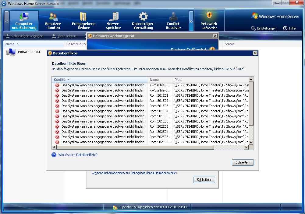

Meldung "Das System kann das angegebene Laufwerk nicht finden" \\SERVING-BIRD\Home Theater\TV Shows\Kim Possible (2002)\Season 1
Es handelt sich um zwei Folgen die wenn ich sie versuche wiederzugeben die Meldung "file not found" im Media Player bringen.
Es waren 3 Folgen und eine lies sich auf normale weise löschen. In einem anderen Pfad konnte ich ein paar Bilder löschen.
Nachdem ich das gemacht hatte habe ich nun "Das System kann das angegebene Laufwerk nicht finden" bei 14 weiteren folgen von Rom in
\\SERVING-BIRD\Home Theater\TV Shows\Rom\Rom.01 und Rom.02.
Auserdem noch bei 19 Bildern in dem Pfad in dem ich vorher ca 5 von 10 löschen konnte die diese Meldung hatten/haben.
Mal ganz langsam für mich ...
  • wo kommt diese Meldung "das System kann ... "`? mach doch mal einen Screenshot. Sieht aber nach einer Client-Meldung aus ... zur Analyse bräuchte ich die Meldung auf dem Server
  • Hast du "Home Theater" selbst angelegt ? Dupliziert oder nicht ?

Gerade fiel mir ein das ich vergessen habe zu schreiben das ich keinerlei Dublizierung betreibe.
Die Meldung kommt in der WHS-Konsole bei Heimnetzwerkintegrität wenn man bei der Konfilktmeldung auf Details geht. Screenshot geht gerade nicht, da ich eben neu gestartet habe und es immer etwas dauert bis die Konfliktmeldung kommt (für ne gewisse Zeit ist alle grün nachm neustart).
Welche Meldung genau aufm Server brauchst du? Welches Log?

erst grün ... auch das ist komisch ... Screenshot wäre schon schön, weil so eine Meldung habe ich auch noch nicht gesehen

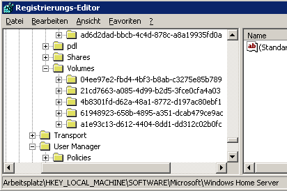

Kannst du mal in der Registry nachschauen ob dort noch ein Eintrag für
OpenedFile::Open: Can't find VolumeInfo for {77E5396F-7749-4F1D-B318-F87D29332EE0}
existiert ? In HKLM\SOFTWARE\Microsoft\Windows Home Server\Storage Manager\Volumes

Die Platte gibt es in der Reg nicht. Zumindest nicht unter diesem Eintrag. Sehe ich irgentwo welche Platte dieser Eintrag gewesen ist?

Also 77E5396F-7749-4F1D-B318-F87D29332EE0 ist in der ganzen Reg nicht zu finden.
Was drin ist häng ich mal als shot an.

Diese Volumens haben übrigens mit dem WHS-Volumens nur indirekt zu tun
whs volumes.PNG (10.55 KiB) 331951 mal betrachtet
Das Problem müsste sich eigentlich lösen, wenn du die Datein im Share einfach löscht ....
