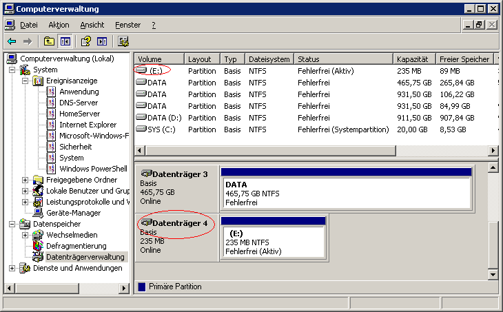

Ich habe mich schon länger gefragt, warum der interne USB-"Stick" z.B. in der Datenträgerverwaltung des WHS nicht sichtbar ist :o
Wenn man einen Trick anwendet, dann ist er sichtbar :!:
intern usb.PNG (28.91 KiB) 12762 mal betrachtet
Was muss man nun tun ? aber Achtung! zerschießt euch nicht das recovery-System
Ein interner Treiber (von Wistron, dem Hersteller des Acer) verhindert, dass der Speicher für Windows sichtbar ist ... dieser Treiber ist auch für die Ansteuerung der LEDs und die Überwachung von Spannung, Lüfter-Drehzahl usw. zuständig
Wenn man den Treiber beim Booten nicht lädt (z.B. indem man die Datei umbenennt oder auf ein anderes Verzeichnis verschiebt) dann ist der Speicher sichtbar, aber einiges Anderes funktioniert nicht mehr
Ach so, der Treiber heißt WNAS.sys ;) und ist im Verzeichnis C:\WINDOWS\system32\drivers zu finden
Achtung: nach dem Abschalten des Treibvers kommt es zu fehlerhaften Meldung über falsche Spannungen, Lüfterdrehzahlen usw.

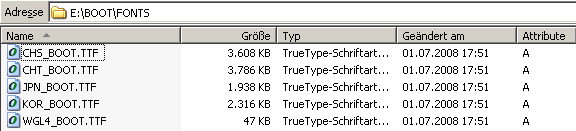

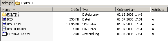

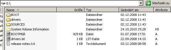

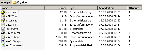

und hier der Inhalt ...
intern usb 1.png (11.48 KiB) 10588 mal betrachtet
intern usb 2.png (7.02 KiB) 10588 mal betrachtet
intern usb 3.png (8.07 KiB) 10588 mal betrachtet
intern usb 4.png (14.35 KiB) 10588 mal betrachtet
