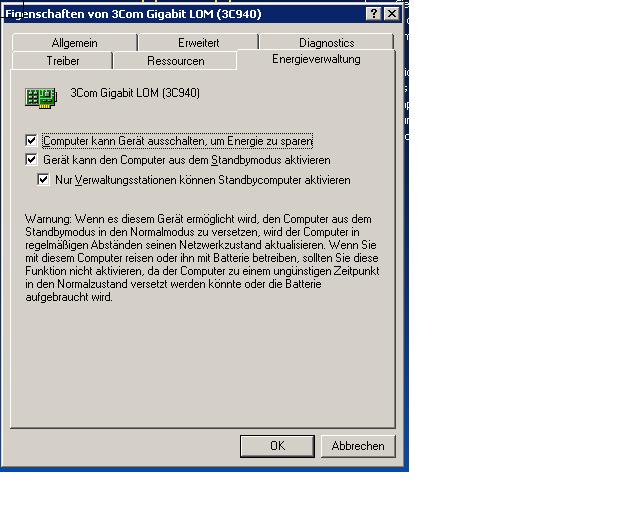

probiere mich jetzt seit einer Woche daran den WOL auf meinem HomeServer zu konfigurien, ohne Erfolg.
Mein Server ist wie folgt aufgebaut.
- AsRock M3A790GMH/128
- Amd 245 (2x2,9 GHZ)
- 2x Samsung Green 1500GB
Habe im BIOS (AMI) folgende Optionen aktiviert
Advanced/ACPI/
Suspend To Ram --> AUTO --> Sonst gibts nur Disabled
Repost Video On STR Resume --> YES
Restore on AC/Power Loss --> Power Off
Ring In Power On --> Enabled
PCI Devices Power On --> Disabled
Keyboard und RTC beide auf Disabled
Die Energieoptionen unter dem WHS habe ich auf "Vom Server ausgewogene CPU und Strom..." eingestellt, damit Standardmäßig dads Cool'nQuite genutzt wird.
Unter dem Gerätemanager habe ich die Option der Netzwerkkarte "..kann Gerät aus Standby holen.." deaktiviert, da sonst immer ca 20 sek später der WHS wieder aktiviert wurde. :?
Wenn ich den Server per Lights-Out in den StandBy schicke kann ich diesen aber nicht mehr (ebenfalls per LightsOut aufwecken), sondern muss zwei Etagen nach oben gehen und diesen manuell einschalten, was doch einwenig nervig ist :evil: , wer kann mir helfen?
Danke an alle Helfenden!

wie auf dem Bild sollte es aussehen.
Dann wird der server auch wieder geweckt.

DANKE hat geholfen! So gehts.
Habe auch in den Energieoptionen wieder auf "Desktop" umgestellt, da ansonsten im StandBy dei Lüfter alle weiterliefen.
Danke nochmals, eine Woche Lange Odysse hat Ihr Ende gefunden :)
