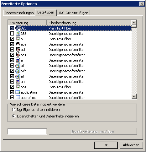

Re: Windows Search indiziert nicht mehr
hier
search typen.PNG (18.2 KiB) 9100 mal betrachtet

Danke für die Info - das wusste ich schon - ich meinte wo die Einstellungen (Filetypen und Orte) abgelegt werden? Wahrscheinlich irgendwo in der Registry??
