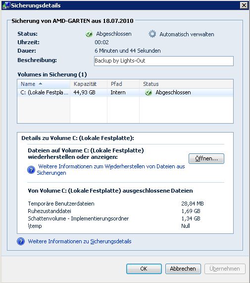

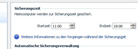

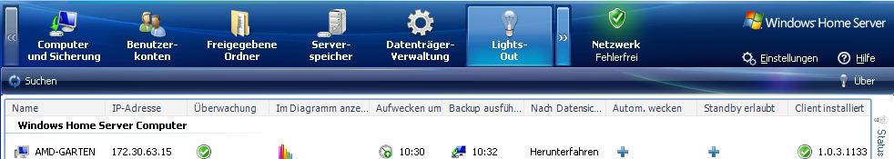

folgendes ist mir aufgefallen,
arbeite ich nach 00:00 Uhr noch an einem Client startet 00:02 eine Sicherung.
Sicherungszeiten am Server eingestellt: 11:00 - 18:00 Uhr
Sicherung des Client durch LO: 10:30 Uhr (der Client wird geweckt, gesichert und wieder ausgeschaltet; funktioniert tadellos)
Hat jemand ähnliches beobachtet oder eine Erklärung ?
LG Andreas
