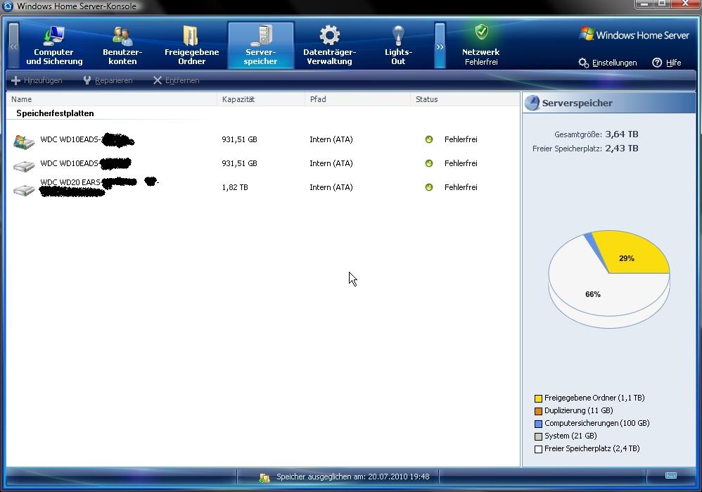

mach mal Screenshots von Serverspeicher und Datenträgerverwaltung
lonewolf-hd
- Beiträge: 3
- Registriert: 20. Jul 2010, 19:59
Re: Datenträgerverwaltung und neue Festplatte

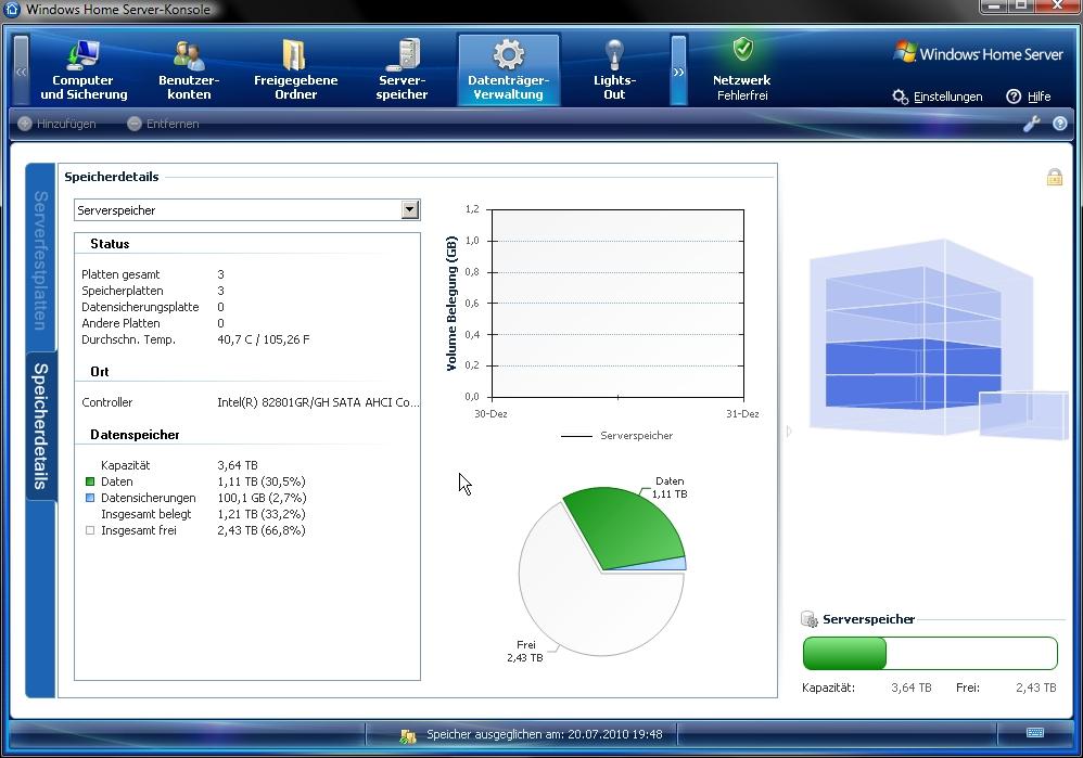

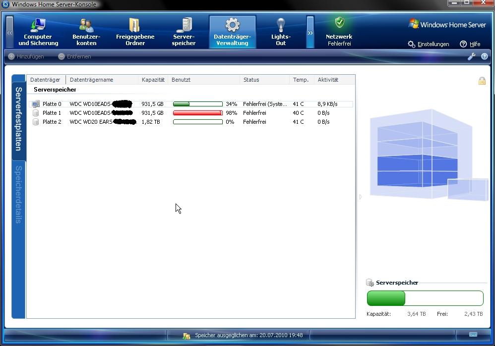

So. erledigt...
- serverspeicher.jpg (79.23 KiB) 4040 mal betrachtet
- da sollte doch rechts die unteren 3 Ebenen Dunkelblau sein...
- Datenträgerverwaltung-Serverfestplatten.jpg (83.61 KiB) 4040 mal betrachtet
- Volumebelegung zeigt nix an...
- Datenträgerverwaltung-Speicherdetails.jpg (97.87 KiB) 4040 mal betrachtet
Sieht doch alles OK aus
beim Drahtmodell musst du sie doch selbst über Einstellungen hinzufügen

Also, ich hab heute 12 GB auf den WHS kopiert und siehe da -> die Daten sind auf der neuen HDD gelandet!!!
Das mit dem Drahtmodell hab ich nach längerer spielerei auch hinbekommen. Danke!!
Aber wie sieht das bei Eich mit der Volume Belegung aus? Bei den Festplatten, die eingebaut waren, steht
auf der unteren Achse 30-Dez 31-Dez. Bei der neuen 7-Jul bis 19-Jul aber im Diagramm steht "keine Daten"...
Danke nochmals!!!
Gruß LW
