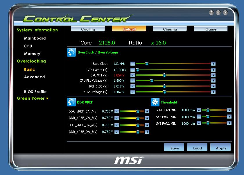

1. Prozessor taktet nicht runter - SpeedStep funktioniert niocht?
So ich habe ja einen i3-530 auf einem MSI H55m-E33, welches ja ziemlich stromsparend sein sollte. - zur Zeit bin ich aber bei ca 50-60 Idle.
Ich hatte auch schon CPU-Z laufen, und habe keine Taktveränderungen bzw Spannungsänderung sehen können, der läuft konstant mit den 2,2 GHZ auf den ich ihn mit 16x133 eingestellt habe.
C1E Halt
Intel C-State
Intel EIST
ist alles im Bios auf enable, also an.
Auch komisch, anders als bei TomsHardware
http://www.tomshardware.com/reviews/25w ... 551-4.html
habe ich eine Spannung von 1,05V normal, kann die aber NICHT wie im bei bei Tomshardware
siehe hier
MSI Controll Center
MSI Controll Center
im Vergleich zu dem i3-530 mit Zotac liegt meine IDle Watt bei ca 50-60 ich hab das gefühl SpeedStep funzt wirklich nicht.
Auch an den Wert des CB Threads mit Seasonic S12II mit MSI h55M-e33 und i3-530 komme ich nicht drann trotz gleicher Hardware, wenn es 5-6 Watt wären oder 10, aber im Vergleich zum Idle von 24 bei dem CB Thread
oder 30 hier bei TomsHardware (zwr mit anderem MoBo aber Egal
Ich hab quasi kein Idle - denk ich.

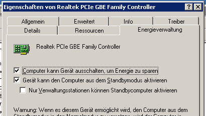

Lightsout hat bisher den PC noch nie in den Standyby verstetzt. Ich hdab das 2 mal veranlasst. Komiuscherwiese luafen dann die Lüfter weiter. Und ich bekomm ihn nicht mehr über das LAN hoch.
im BIOS ist Wake up on PCI/PCIe aktiv und in Windows hab ich den Adapter entsprechend eingestellt.
Netzwerkkarte
Netzwerkkarte

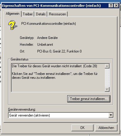

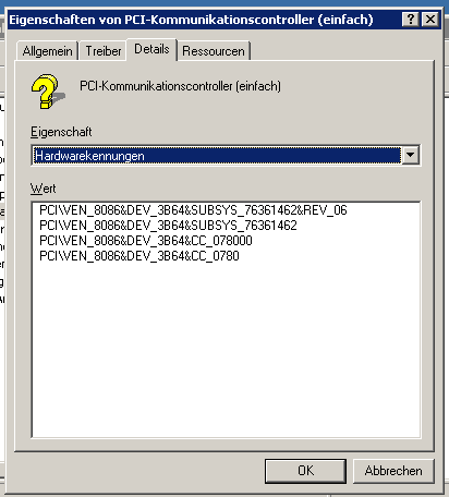

Zudem habe ich noch eine Unbekannte Hardware im Geräte Manager
Unbekanntes Gerät
Unbekanntes Gerät
Details zu 4
Details zu 4
Details zu 4
Details zu 4
Ich lade gerade mal die MSI DVD auf den Server, vielleicht findet sich ja dann was
Update: Okay die DVD hat es korrigiert - War die Intel Managemnt Engine Interface

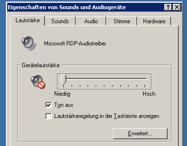

Ach ja und weiss jemand wie ich auf den Soundtreiber des Servers zugreifen kann, um diesen dann per Remoteverbindung bei meinem PC wiederzugeben?? Wäre dann 5tens
Wenn ich im Remote bin habe ich immer nur dieses Gerät hier
Soundkarte per Remote
obwohl der RealteakTreiber installiert ist.

Re: Probleme mit meinem neuen Server!!
Du musst bei der Netzwerkkarte noch die Option "Nur Verwaltungsstationen dürfen..." (siehe dein Screenshot netzwerkkarte.PNG) setzten.
Ansonsten wird der Server durch jeder Zugriff geweckt und nicht nur durch WOL.

Beitrag von noopsies »
installier mal den neusten grafiktreiber. es kann sein, dass es sich hierbei um ein gerät für den sound über HDMI handelt.
