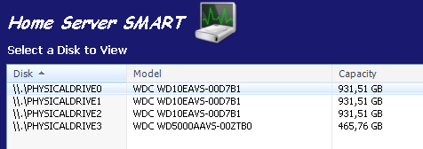

erstmal vielen Dank für eure Antworten.
Ich habe meine H340 mit 2 x 1,5 TB WD Green gekauft und zusätzlich im Nachinein 2 x 2 TB WD Green EARS (aus Unwissenheit) verbaut.
Ob die 1,5er Platten auch EARS sind, weiss ich nicht, da ich diese nicht so genau angesehen hab. Wie kann ich das am Besten rausfinden?`
Mein System liegt auf einer der beiden 1,5er Platten. Wenn diese (hoffentlich) keine EARS ist, dann brauch ich doch diesbezüglich nichts machen, richtig ?
Auf den beiden 2TB EARS liegen massig Daten ... somit ist das Jumpern nicht ganz so leicht. Daher hier meine Frage. Wie, bzw ist es möglich eine der beiden 2TB EARS aus dem System zu nehmen und umzujumpern ohne dass Daten verloren gehen? Wenn ja, wie mach ich das genau, weil er soll die Daten dann ja erstmal auf die andere EARS schieben. Anschließend das Spiel halt anderstrum ... so dachte ich mir das zumindest. Wär nett wenn mir hier jemand weiter hilft weil ich bisher noch keine Erfahrung mit dem ein/ausbinden von Platten hab.
Kann mir bitte eben nochmal jemand genau die richtigen Jumper sagen ... ich find im Forum nicht mehr ... bzw. nicht die Stelle wo dies exakt beschrieben ist ... ich will ja auch nix falsch machen.

six3323 hat geschrieben:Ob die 1,5er Platten auch EARS sind, weiss ich nicht, da ich diese nicht so genau angesehen hab. Wie kann ich das am Besten rausfinden?`
Wenn das in der Konsole > Serverspeicher nicht angezeigt wird, hol dir doch das kosten´lose Add-In SMART
richtig und wenn diese EARS sind aber vom Hersteller/Lieferanten richtig eingebaut sind auch nichts
