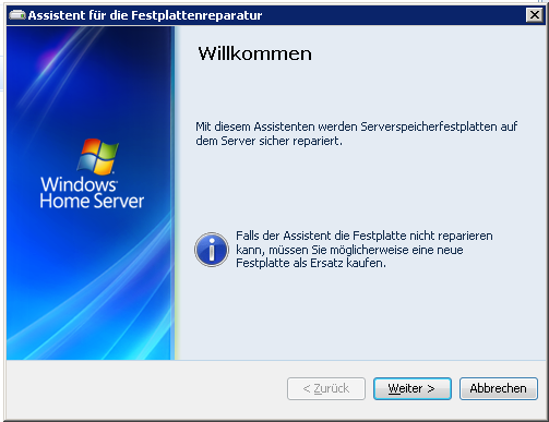

diskerr 2.PNG (3.96 KiB) 3585 mal betrachtet

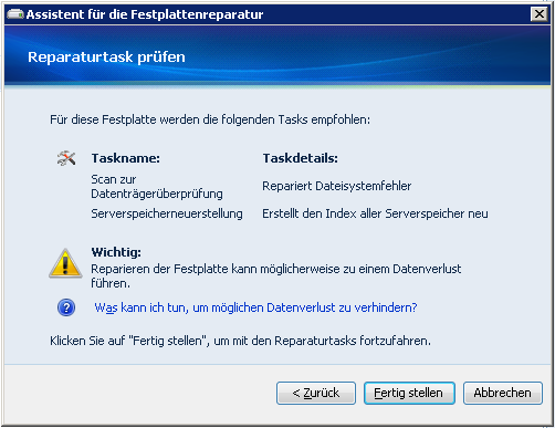

diskerr 3.PNG (100.24 KiB) 3585 mal betrachtet
diskerr 4.PNG (32.73 KiB) 3585 mal betrachtet
aber was ist das ? Warum muss bei einem Problem auf der SYS-Partition der Index des Serverspeichers neu erstellt werden ? Da scheint MS wohl zwischen C: und D: nicht mehr zu unterscheiden :cry: Nein, das will ich nicht ... abbrechen
