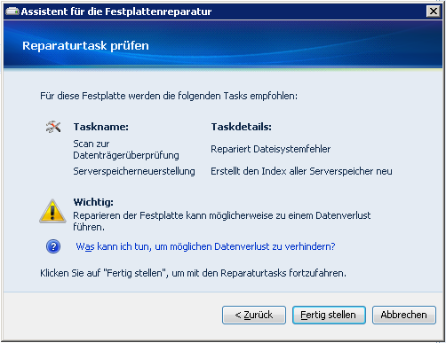

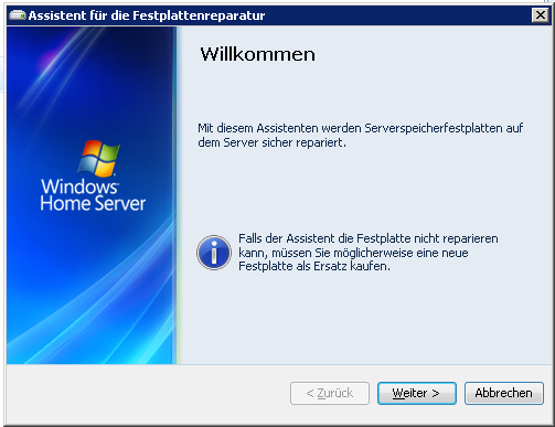

doch da gibt es doch die Reparatur ...
diskerr 2.PNG (3.96 KiB) 3570 mal betrachtet
diskerr 3.PNG (100.24 KiB) 3570 mal betrachtet
diskerr 4.PNG (32.73 KiB) 3570 mal betrachtet
aber was ist das ? Warum muss bei einem Problem auf der SYS-Partition der Index des Serverspeichers neu erstellt werden ? Da scheint MS wohl zwischen C: und D: nicht mehr zu unterscheiden :cry: Nein, das will ich nicht ... abbrechen
