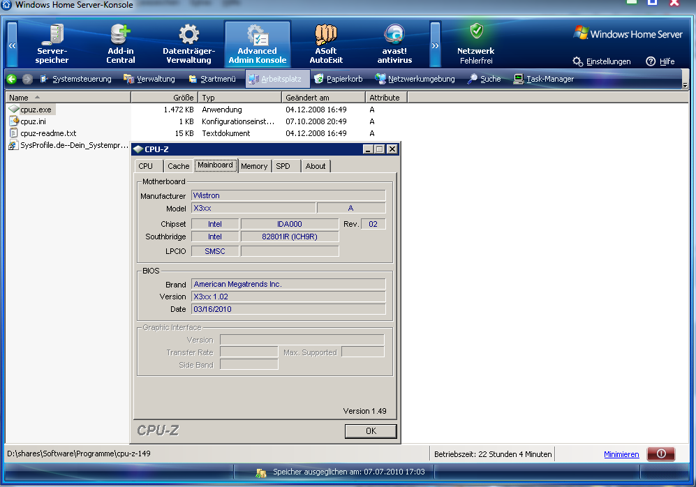

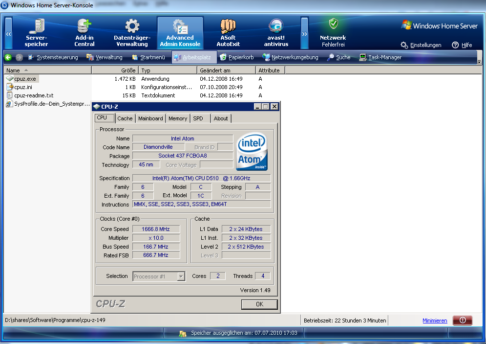

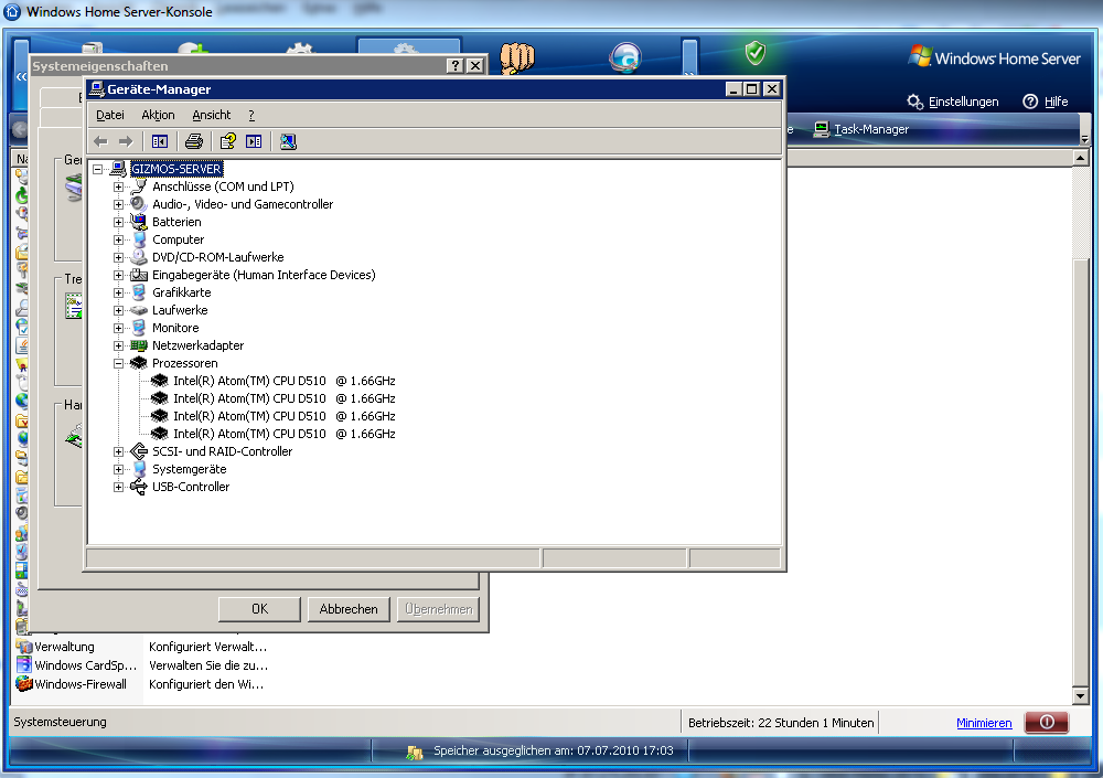

von gizzzmo
Moinmoin,
sowohl im Prospekt als auch auf dem Karton ist der 330 angegeben.
Lt Taskmanager und CPU-Z: D510. Kaufen und freuen!
Gerätemanager
Gerätemanager
CPU-Inf0
CPU-Inf0
Mainboard Info
Mainboard Info
