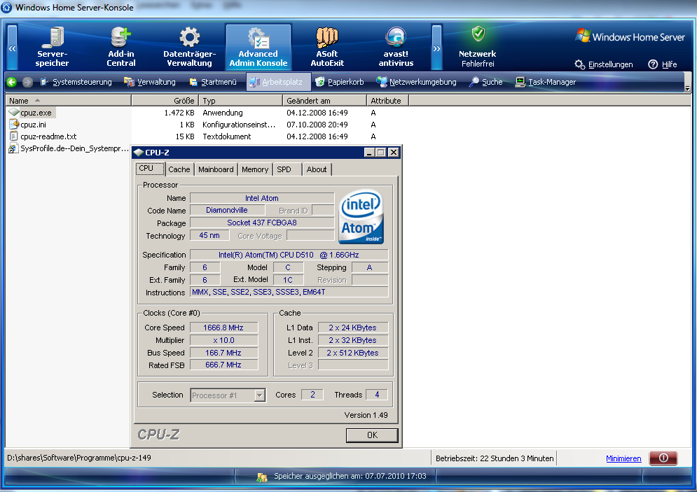

habe hier schon zum Teil gelesen, dass in dem X312 eine Atom D510 CPU verbaut sein soll, entgegen der Angabe des MM Prospektes.
Hier stand ja etwas von einem 330.
Jetzt war ich heute im MM und was soll ich sagen...
Auf dem Schild vom x312 steht Atom 330.
Auf dem Karton vom x315 klebt sogar ein bunter Aufkleber, der eine 330er CPU verheißt.
Also meine Frage an die Leute, die schon einen erworben haben:
Was ist denn jetzt drin in der Kiste? :?:
510 oder 330?

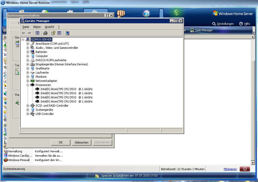

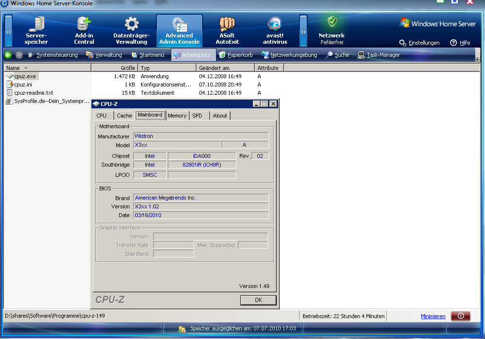

Moinmoin,
sowohl im Prospekt als auch auf dem Karton ist der 330 angegeben.
Lt Taskmanager und CPU-Z: D510. Kaufen und freuen!

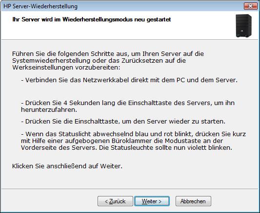

Du meintest ja, das Recovery kein Problem sei.
Kannst Du mir bitte mal beschreiben, wie Du das Teil dazu bewegt hast.
Ich weiss jetzt schon nicht mehr, wie oft ich diese Stück Technik eingeschaltet habe und dann versucht habe es in den Recovery Modus zu versetzen.
Bei dem Kasten blinkt da keine LED in violett auf, hätte einen bläulichen Ton, rot und dann noch ein mehr oder weniger weiß, mehr aber nicht.
Wenn ich eine leere Platte einbaue, dann kommt direkt die Farbe weiss.
Da kann ich auch drücken, so viel ich will.
Firewall ist auch aus, nix.
...so langsam verliere ich die Lust.....
Habe schon mehrere h340 aufgesetzt und auch das 'alte' FuSi Teil , keine Probleme.
Auch diverse NAS Systeme....
....aber das Teil......
EDIT
So, habe es jetzt auf die Reihe bekommen:
Am PC die IP auf fest und auf 169.37.37.30
Subnet auf 255.255.0.0
kein Gateway und kein DNS
Die tolle Recoverysoftware hat einen eigenen DHCP Server, der fängt bei 169.37.37.37 /16 an.
...tolle Idee
Wer einen DHCP im Router an hat sollte ihn deaktivieren oder das Kabel zum Switch ziehen.
Dann auch erst 'WEITER' bei der Recovery drücken und dann die HP Kiste einschalten, dann läuft es weiter.

Hast du versucht den Server über den Router neu zu Installieren oder hast du das Gerät direkt am Gerät angeschlossen?
Kyruss
Beiträge: 39
Registriert: 28. Jun 2009, 10:49
Re: Was ist drin im HP X312?
Beitrag von Kyruss »
Der Rechner und die DataVault waren an einem Switch angeschlossen. Es gab eine Verbindung zum Router, aber egal ob diese bestand oder nicht, kein Erfolg.

Alles klar das erklärt einiges.
Da die Recovery durch einem eigenden DHCP Server funktioniert muss der Server direkt angschlossen werden. Wie es auch in dem Hinweis steht.
Wenn du natürlich auch den Server eine feste IP adresse gegeben hast wird das natürlich nicht gehen. Für diese Zeit darf der Server und der PC keine feste IP haben.
Ja zum einrichten braucht man eine Windows Kiste und kann erst dann mit Mac alles machen.
gruß turtle
Beitrag von nasabaer »
Misst - den ersten Satz mit der Direktverbindung hab ich glatt überlesen.
Nuja - vielleicht hatte ich an dem Abend zuviel Bacardi in der Birne.
Egal, die Systemwiederherstellung ist jedenfalls stark verbesserungswürdig - so gehts ja mal gar nicht.
Jedesmal umstöpseln...nenene.
Ist ja auch nur die Alternative wenn es mit einem Switch/Router dazwischen und DHCP nicht funktioniert
Aber m.E. ist die Beschreibung nicht richtig/vollständig ... wenn Client und Server direkt miteinander verbunden werden dann muss der Client auf "Netzwerkadresse automatisch beziehen" stehen und BEIDE müssen danach gebootet werden ... sonst funktioniert APIPA nicht richtig http://de.wikipedia.org/wiki/Zeroconf
