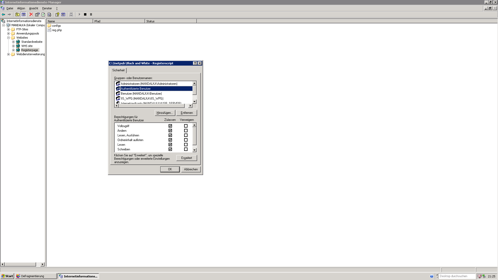

Atchu
Re: IIS ~ PHP-Script einfügen
Beitrag von Atchu »
So nocheinmal, ich habe alle berechtigungen gestezt, wie gesagt php ist ja installiert. Komme dennoch nicht an das PHP Script ran.
Ich gebe Euch mal den Link, dann könnt Ihr Euch selbst überzeugen: http://baw.no-ip.biz:8080/ (Link zum Ordner) http://baw.no-ip.biz:8080/reg.php (Link zum auszufführenden script)
Wisst Ihr vielleicht noch irgendeinen Rat, währe mir sehr Kostbar, denn eigentlich muss dieses Script bis morgen Abend um 18:00 Uhr laufen. Und Xampp, Appserv, etc wollte ich nicht draufhauen, da ich ja den IIS habe :) .
MfG
Julian M
P.S. Ich habe es nach diesem "How To" installiert http://www.netzwerktotal.de/whsphp.htm und wie ich miene ist in den extensions.dir ja mssql angebunden :P

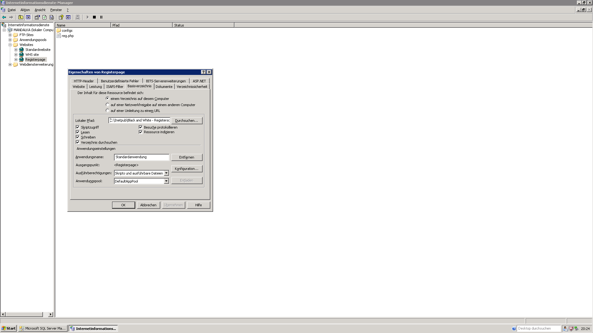

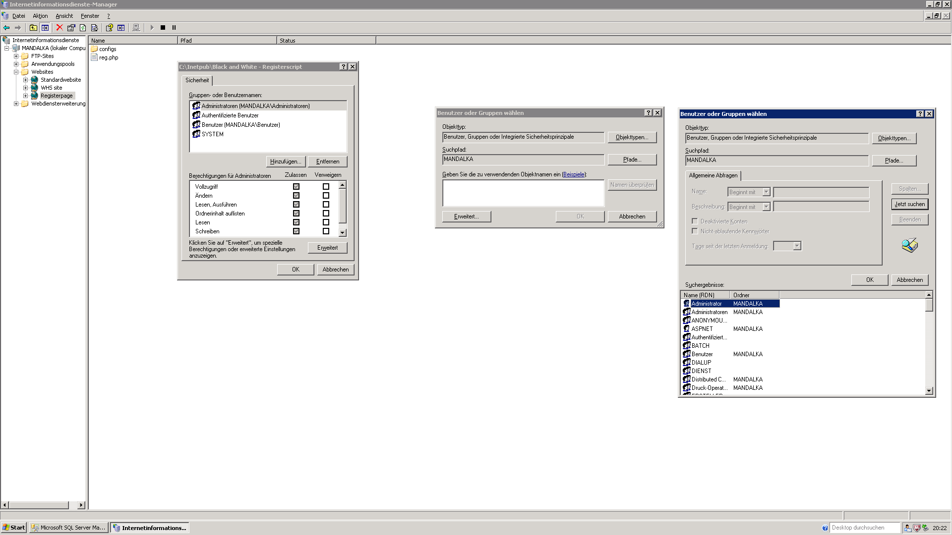

Atchu
Beitrag von Atchu »
Also wie meinst du das jetzt Nobby, ich habe hier mal 2 Screenshits gemacht, kannst du mir mal sagen wo und welche berechtigungen ud meinst? :D
Eigenschaften ~Basisverzeichnis~
Berechtigung ~Administrator~
Danke dir,
MfG
Julian M
P.S. Sorry für die große Auflösung :P

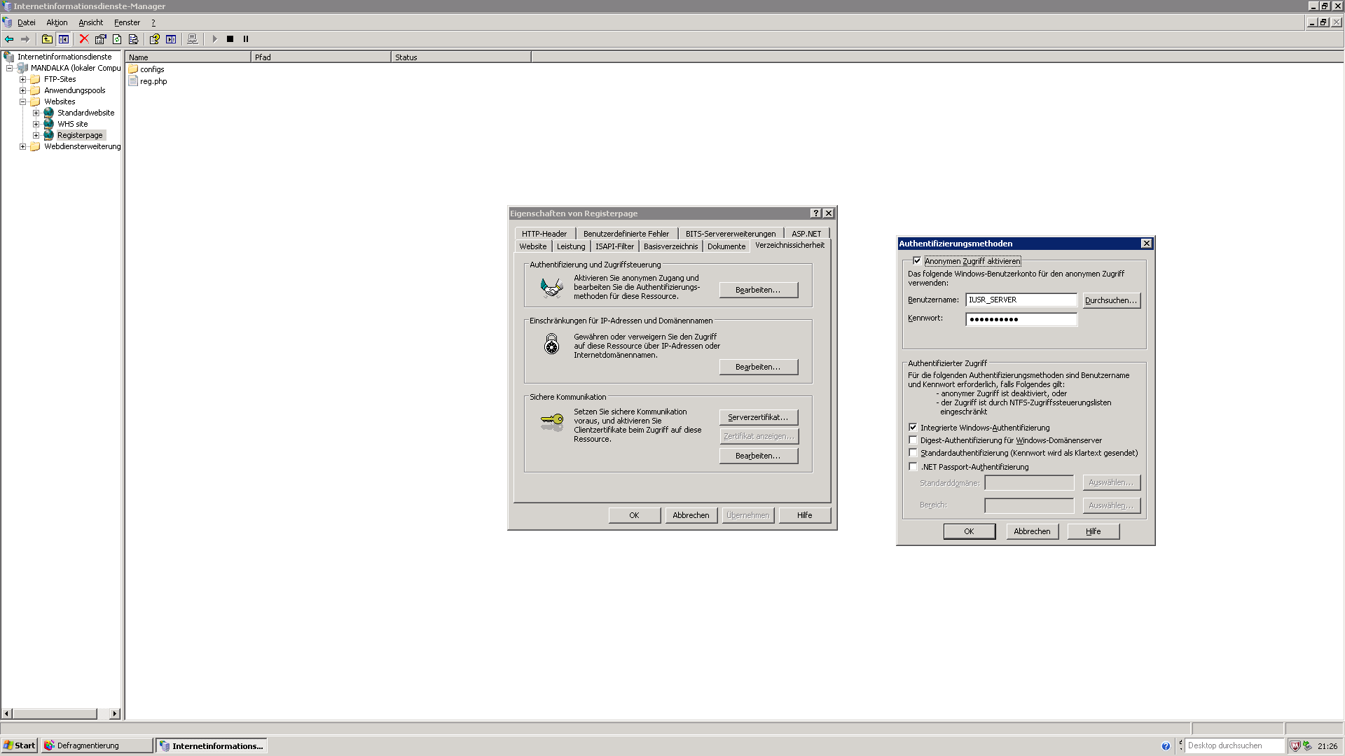

Schau doch mal welche Rechte (2. Screenshot) für "Authentifizierte Benutzer" eingetragen sind
und im 1.Screenshot geh mal auf die Registerkarte Verzeichnissicherheit und ruf dort "Authentifizierung und Zugriffssteuerung" auf
Atchu
Beitrag von Atchu »
Hallo Nobby,
hier nocheinmal für Authentifizierte Benutzer, habe aber auhc aml veruscht die gleichen Benutzer wie die Standartwebseite zu nehmen, aber alle mit vollen Rechten, leider erfolglos.
Und der Screenshot 1 zeigt die Authentifizierung und Zugriffssteuerung ;).
Sieht für mich alles oK aus ... dann habe ich leider keine Idee mehr
