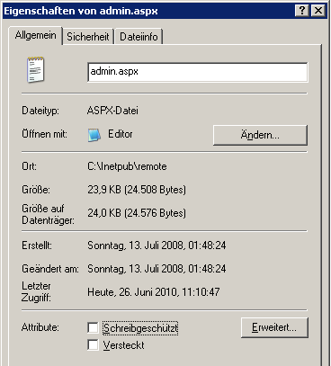

Re: WHS Remotezugriff
dann schau mal auf C:\WINDOWS\system32\LogFiles\W3SVC1 im aktuellen Logfile ob du dort einen Hinweis findest
cyber76
Beiträge: 28
Registriert: 25. Jun 2010, 22:54
Wohnort: Baden Württemberg
Beitrag von cyber76 »
so wie ich das sehe nichts relevantes was mit dem remote zusammenhängen könnte ausser vielleicht
2010-06-26 09:42:39 W3SVC1 192.168.0.106 POST /remote/admin.aspx - 443 - 192.168.0.103 Mozilla/4.0+(compatible;+MSIE+7.0;+Windows+NT+6.1;+WOW64;+Trident/4.0;+SLCC2;+.NET+CLR+2.0.50727;+.NET+CLR+3.5.30729;+.NET+CLR+3.0.30729;+Media+Center+PC+6.0;+InfoPath.2;+.NET+CLR+1.1.4322;+.NET4.0C;+.NET4.0E) 302 0 0
2010-06-26 09:42:39 W3SVC1 192.168.0.106 GET /remote/error.aspx aspxerrorpath=/remote/admin.aspx 443 - 192.168.0.103 Mozilla/4.0+(compatible;+MSIE+7.0;+Windows+NT+6.1;+WOW64;+Trident/4.0;+SLCC2;+.NET+CLR+2.0.50727;+.NET+CLR+3.5.30729;+.NET+CLR+3.0.30729;+Media+Center+PC+6.0;+InfoPath.2;+.NET+CLR+1.1.4322;+.NET4.0C;+.NET4.0E) 200 0 0
Windows Server 2008 Enterprise: Intel Xeon, 3040 - 1,86GhZ, 1 x 500GB, 4 x2000 GB
Addins:Lights Out 2 immer die neueste Version
Clients 2 alle Win 10 64 Bit, MacBookPro und iMac
geanu das ist es
cyber76 hat geschrieben:so wie ich das sehe nichts relevantes was mit dem remote zusammenhängen könnte ausser vielleicht
schau dir mal den admin.aspx an ...
d.h. deine aspx-Datei war von Datum/Größe identisch zu meinem Shot ?
Edit: die gemeldeten Berechtigungsprobleme würde ich eher auf der IIS-Schicht als auf der FieSystem-Schicht vermuten
