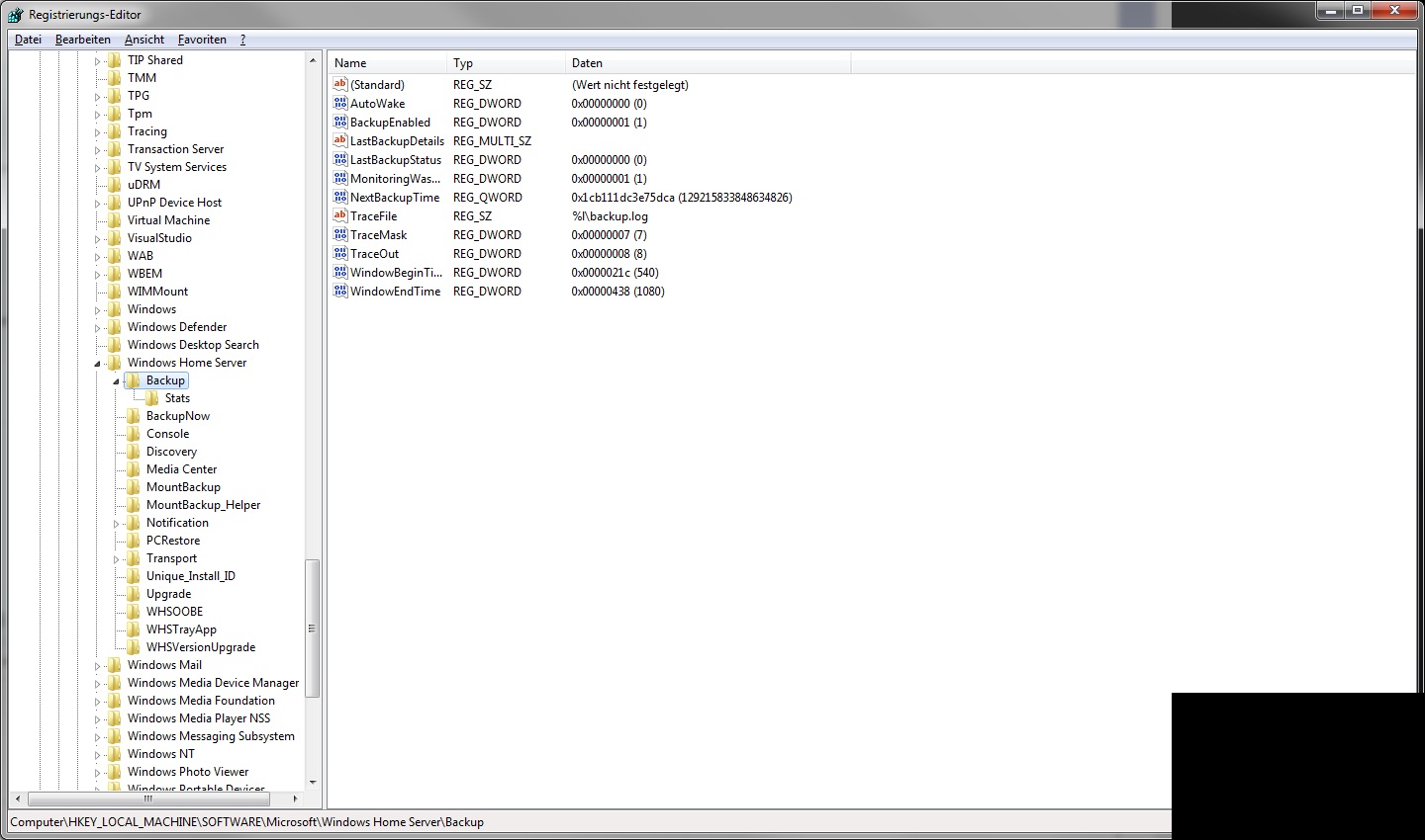

Hi weiß jemand wieso mein WHS kein automatisches Client Backup mehr macht?
Habe hier im Forum das Tool "WHSNextBackupTime" gezogen und dieses gibt
mir den Fehler "Failure when retrieving next backup time: Der Objektverweis wurde nicht auf eine Objektinstanz festgelt." aus. Was kann ich jetzt tun damit das automatische Backup wieder funktioniert? Neustarten bringt nichts :)

Du hast das Tool shon auf dem Client ausgeführt ?
Der Backup wird übrigens vom Client initiiert und nicht vom Server ... schau bitte mal in die Registry des Clients und dort nach HKLM\SOFTWARE\Microsoft\Windows Home Server\Backup ... am Besten du machst davon einen Screenshot
Welches Windows läuft auf dem Client ?
Hast du etwas an der .Net-Umgebung geändert ?

Windows 7 und auf den anderen Rechner XP. Ich habe nichts an der .NET Runtime geändert aber wenn ich bei Ereignissen im Server nachschaue steht da Fehler .NET Runtime 2.0 Error Reporting. Bei beiden Rechner findet das Backup nicht mehr statt daher denke ich das es am Server liegt.

ah ich hab gedacht man muss das tool auf dem server ausführen. jetzt steht da nächstes backup am montag um 10:43 Uhr. Dann hat es sich wohl geklärt! Sorry!!! Aber dann hab ich noch ne kurze andere Fragen hab zwar schon im Forum gesucht aber nichts genaues gefunden und zwar was ist wenn das System des WHS ausfällt und neu aufgesetzt werden muss, bleiben dann meine Daten die auf der 2 Platte sind gespeichert wenn ich Wiederherstellung wähle oder muss ich am besten noch ne 3 Platte einbauen worauf alles der beiden ersten Platten gebackupt wird?
Re: Server macht kein Client Backup mehr!
Verfasst: 20. Jun 2010, 16:29
Wenn du "nur" den Server neu aufsetzt dann bleiben alle Daten und Sicherungen erhalten, wenn die 1. Platte defekt ist und du deshalb der "Server" neu aufsetzt dann können nicht duplizierte Daten (und damit ggf. auch die Client-Sicherungen) betroffen sein, duplizierte Daten bleiben erhalten.
