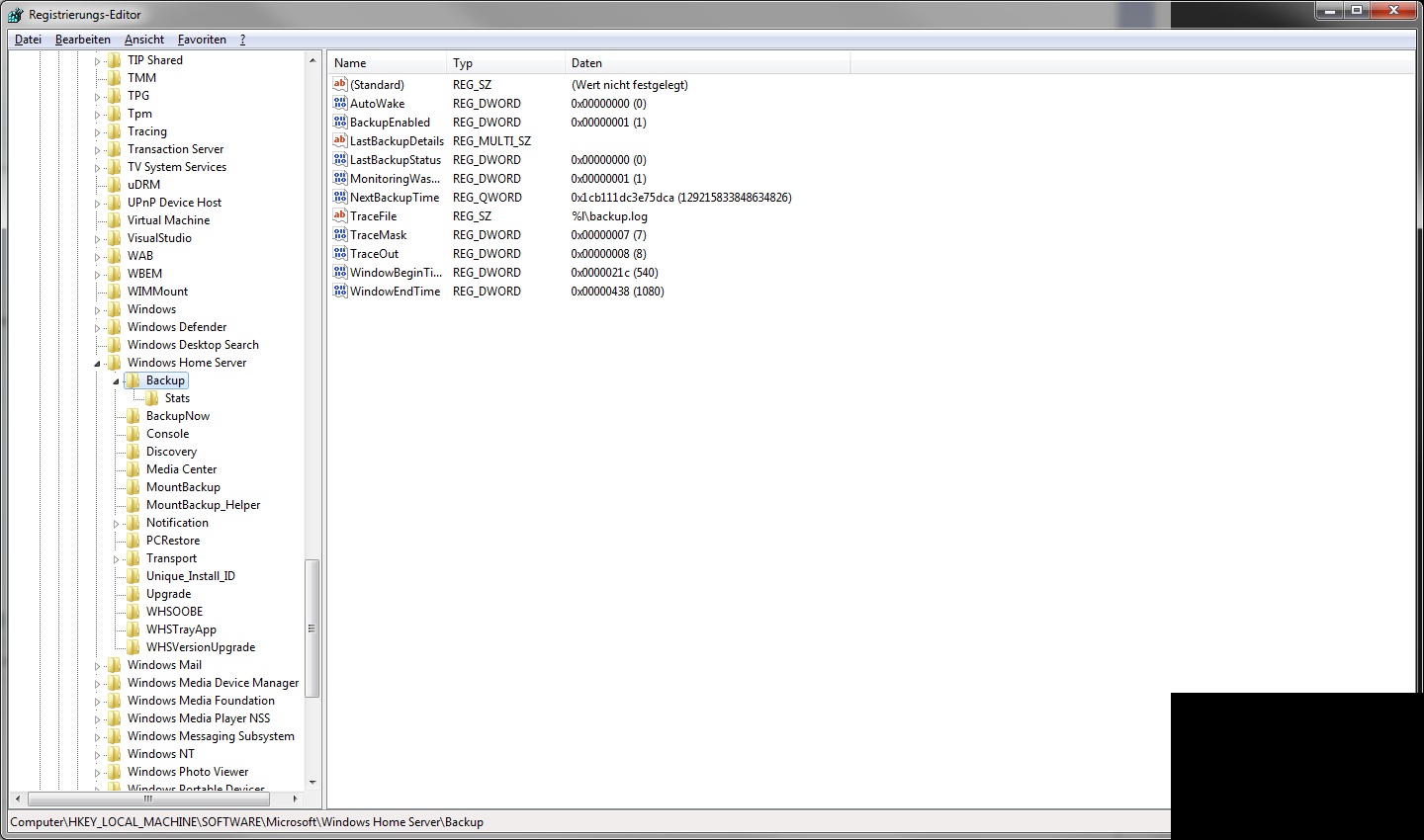

Der Backup wird übrigens vom Client initiiert und nicht vom Server ... schau bitte mal in die Registry des Clients und dort nach HKLM\SOFTWARE\Microsoft\Windows Home Server\Backup ... am Besten du machst davon einen Screenshot

Windows 7 und auf den anderen Rechner XP. Ich habe nichts an der .NET Runtime geändert aber wenn ich bei Ereignissen im Server nachschaue steht da Fehler .NET Runtime 2.0 Error Reporting. Bei beiden Rechner findet das Backup nicht mehr statt daher denke ich das es am Server liegt.

ah ich hab gedacht man muss das tool auf dem server ausführen. jetzt steht da nächstes backup am montag um 10:43 Uhr. Dann hat es sich wohl geklärt! Sorry!!! Aber dann hab ich noch ne kurze andere Fragen hab zwar schon im Forum gesucht aber nichts genaues gefunden und zwar was ist wenn das System des WHS ausfällt und neu aufgesetzt werden muss, bleiben dann meine Daten die auf der 2 Platte sind gespeichert wenn ich Wiederherstellung wähle oder muss ich am besten noch ne 3 Platte einbauen worauf alles der beiden ersten Platten gebackupt wird?
