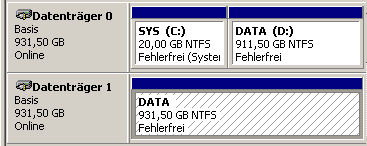

Datenträgerverwaltung:
System partiotion 20GB ist erstellt.
Der Rest vom ersten und der zweite Datenträger sind "Nicht zugeordnet".

KlausiTGH hat geschrieben:Datenträgerverwaltung:
Dann ist der WHS nicht richtig installiert ... das wirst du ohne Recovery nicht hinbekommen

Formatiere die zweite Partition auf der 1.HDD NTFS, nenne sie DATA und weise ihr D als Laufwerksbuchstaben zu
Boote
Hoffe ;)
Re: H340 Installation nicht abgeschlossen / wird nicht gefunden
Verfasst: 12. Jun 2010, 15:26
von KlausiTGH
OK ^^
das hat leider nicht funktioniert.
Der Client kann die Computersicherung immer noch nicht konfigurieren.
Dann sollten wir wirklich probieren das Recovery hinzubekommen.
