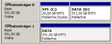

Datenträgerverwaltung:
System partiotion 20GB ist erstellt.
Der Rest vom ersten und der zweite Datenträger sind "Nicht zugeordnet".
Der Dienst Computersicherung steht auf manuell und läuft nicht. Starte ich ihn, wird er sofort wieder beendet --> Leerlaufmeldung.
Re: H340 Installation nicht abgeschlossen / wird nicht gefunden
Dann ist der WHS nicht richtig installiert ... das wirst du ohne Recovery nicht hinbekommenKlausiTGH hat geschrieben:Datenträgerverwaltung:

Wir könnten jetzt versuchen das Problem zu fixen warum das Recovery nicht funktioniert
oder, weil du ja nix mehr kaputt machen kannst
Formatiere die zweite Partition auf der 1.HDD NTFS, nenne sie DATA und weise ihr D als Laufwerksbuchstaben zu
Boote
Hoffe
Boote
Hoffe
KlausiTGH
- Beiträge: 10
- Registriert: 12. Jun 2010, 11:25
OK ^^
das hat leider nicht funktioniert.
Der Client kann die Computersicherung immer noch nicht konfigurieren.
Dann sollten wir wirklich probieren das Recovery hinzubekommen.
