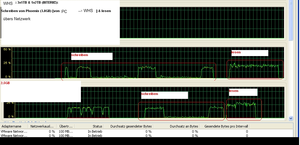

A) So ist das normale Lese-/Schreibverhalten meines WHS (3x1TB, d.h. ohne die neue 2TB-FP):
Übliches LesesSchreibverhalten vom WHS 3x1TB
Übliches LesesSchreibverhalten vom WHS 3x1TB.jpg (222.33 KiB) 3296 mal betrachtet

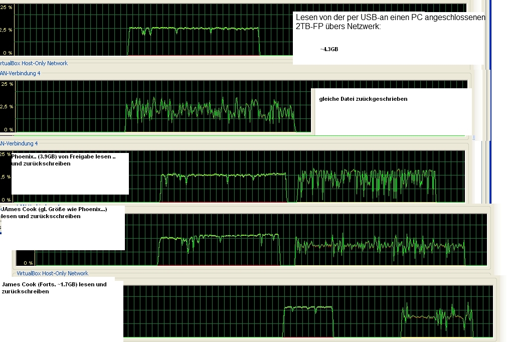

Die Schreibgeschwindigkeit, als die 2TB-FP extern per USB an den PC angeschlossen war, habe ich nicht dokumentiert, sie entsprach aber in etwa dem, was ich bei meinem System zu erwarten hatte (ich betreibe VIELE externe FP an diesem PC).
B) So war die Lese-/Schreibgeschwindigkeit, als die 2TB-FP via USB am PC angeschlossen war und übers Netzwerk angesprochen wurde:
USB-Freigabe
USB-Freigabe

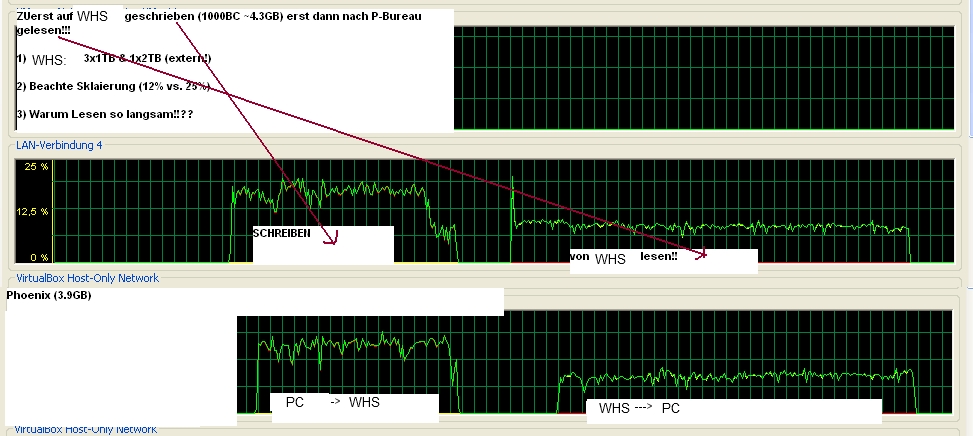

C) So war die Lese-/Schreibgeschwindigkeit, als die 2TB-FP via USB am WHS angeschlossen & Teil des WHS-Datenpools war:
WHS mit 2TB extern
WHS mit 2TB extern
WHS mit 2TB extern.jpg (262.35 KiB) 3296 mal betrachtet

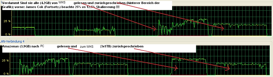

D) & hier schließlich die katastrophalen Schreibwerte, nachdem die 2TB-FP in den 4. Slot des WHS eingebaut worden war.
WHS mit 2TB intern
WHS mit 2TB intern
WHS mit 2TB intern.jpg (289.95 KiB) 3296 mal betrachtet
Man sieht deutlich das Einbrechen der Schreibgeschwindigkeit während des Kopiervorgangs, was zu extrem verlängerten Kopierzeiten führt.
Ich habe ja betont, dass mir das Verhalten des WHS beim Kopieren von DVB-T-Filmen auf ihn gut vertraut ist, und tatsächlich war auch im Explorer-Kopier-Fenster das Einbrechen der Schreibraten deutlich abzulesen. Während normalerweise die Zeiten immer brav und kontinuierlich heruntergezählt werden, war nach dem Einbau zu beobachten, wie die Zeiten (die der Explorer für den restlichen Schreibvorgang veranschlagte) immer größer wurden und häufig den 30min-Bereich überschritten: das kenne ich sonst beim Schreiben meiner Filme auf den WHS definitiv nicht und habe es eben nur beobachten können, als die 2TB-FP in WHS eingebaut war.
Erstaunlicherweise zeigte das Add-In Datenträgerverwaltung V1.0.9.8 auch während der Einbrüche unveränderte Schreibgeschwindkeiten an.
Nach dem Ausbau der FP aus dem WHS kehrte das Lese-/Schreibverhalten wieder zu den unter A) gezeigten Werten zurück.
