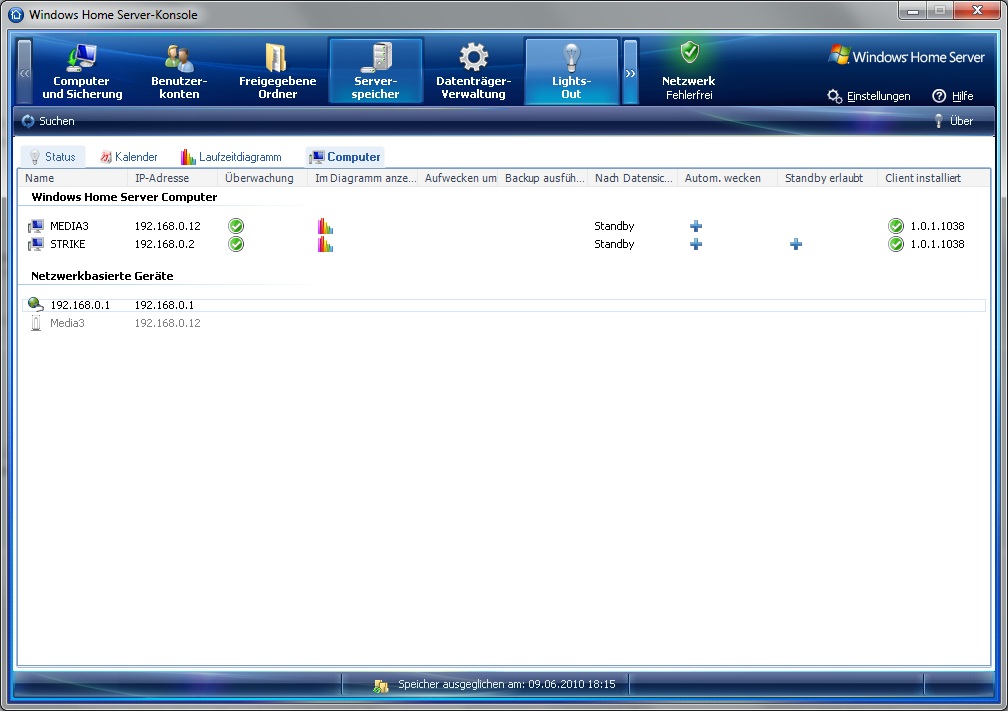

Re: Client weckt WHS nur unzuverlässig
Sicher? Kannst du mal bitte einen Screenshot posten.
Beitrag von Brudertac »
Gerne...
Ich schick dir per PM einen Link zur aktuellen 1.0.2 Testversion. Bitte installieren und mir dann nochmals die Logs schicken.
Mit der 1.0.2. Testversion funktioniert es Perfekt.
