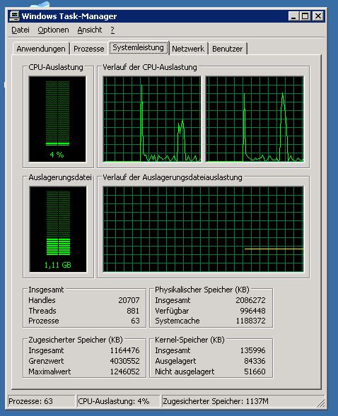

dann ruf doch bitte mal auf dem WHS den Task-Manager auf ... wähle Systemleistung aus, mach einen Screenshot und poste das Ergebnis hier

hier ist der Screenshot im normalen Ruhezustand:
Re: WHS bricht Dateiübertragung ab
Verfasst: 4. Jun 2010, 09:40
Du meinst jetzt mit Ruhezustand nicht das Problem, oder ?
Der Screenshot ist natürlich nur sinnvoll wenn das Problem auftritt ...
