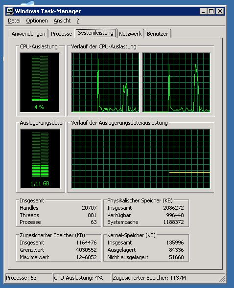

dann ruf doch bitte mal auf dem WHS den Task-Manager auf ... wähle Systemleistung aus, mach einen Screenshot und poste das Ergebnis hier

hier ist der Screenshot im normalen Ruhezustand:
Re: WHS bricht Dateiübertragung ab
Du meinst jetzt mit Ruhezustand nicht das Problem, oder ?
Der Screenshot ist natürlich nur sinnvoll wenn das Problem auftritt ...

Sorry, irgendwie scheint sich der H340 selbst geheilt zu haben...
logisch wollte ich den Screenshot auch noch in der "Problemsituation"posten -
aber es gibt sie plötzlich nicht mehr....
ich muss also erstmal schließen..
