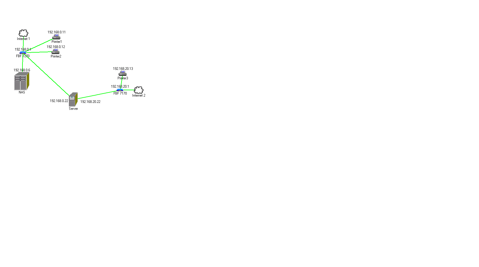

Ich hab jetzt mal ne grobe Skizze gemacht.
Das NAS und die Netzwerkdrucker sollen Netzwerkübergreifend genutzt werden können.
Das Streamen der Filme auf dem NAS wer ich mal mit nem andren Streaming-Tool ausprobieren.
Der WHS will leider nur die 3 Standard-Ordner (D:\shares\) streamen....
danke schonmal..

Warum machst Du Dir das Leben unnötig schwer?
Ich gehe mal nicht davon aus, dass Du mehr als 254 Geräte in Deinem Netzwerk hast.
Von daher sollte ein Klasse C Netz völlig ausreichen.
Vergiss also meinen Vorschlag mit Klasse B Netz.
Da ich nicht weiß wieviel Erfahrung Du mit Routing & RAS hast, gehe ich mal einfach davon aus, dass Du auf diesem Gebiet Anfänger bist.
Daher würde ich Dir vorschlagen eine andere Methode zu nutzen.
Verzichte auf die zweite Netzwerkkarte im WHS und setze entweder einen Switch davor, oder verbinde die beiden FritzBoxen direkt mit einer Leitung, je nachdem wie die räumlichen Gegebenheiten sind.
Da Du 2 Gateways hast, müsstest Du den Clienten entweder manuell die IPs/Gateways zuweisen, oder mit DHCP-Reservierungen arbeiten.
Somit hast Du eine Fehlerquelle (Routing & RAS) im Netz weniger.

Leider kann ich die beiden Netzwerke nich so verbinden.
beide netzwerke sind räumlich getrennt. (netwzerk 1 im büro im 2. stock) und netzwerk 2 ist privat im erdgeschoss.....
der server steht im 1. stock und ist mit beiden per wlan verbunden....
der soll als bindeglied zwischen den beiden netzwerken fungieren....
