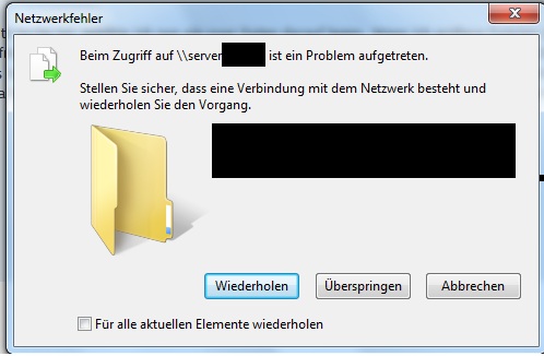

da jetzt endlich mein Homeserver eingerichtet und komplett fertig ist, möchte ich nun ein paar Daten darauf legen. Wenn ich größere Dateien (ca. 500-1500 MB) über das Netzwerk via Windows Copy in die freigegebenen Ordner Kopieren möchte, geht es erst recht schnell so ca. die ersten 20 sekunden kopiert er mit 10-12 MB/Sekunde und dann wirds total langsam, die Geschwindigkeit fällt auf 1,30 MB/Sekunde und es dauert einfach ewig. Woran könnte das liegen ? Ich habe eine zusätzliche Festplatte angeschlossen am HS via USB 1.1 (2.0 wird nicht unterstützt) könnte es daran liegen?
Meine Server Daten:
-WHS Powerpack 3
-Intel Pentium 3, 933 MHZ
-512 MB Ram
-1x 80 GB Interne HDD (IDE)
-1x 300GB Externe HDD (via USB 1.1)
EDIT: Und mittendrin kommt der Fehler (ich habe es mehrmals probiert zu kopieren und auch mit verschiedenen Dateien immer tritt dieser Fehler auf):
Netzwerk Dateitransfer total langsam und bricht ab

- fehler1.jpg (42.05 KiB) 1416 mal betrachtet

Mehr als die 1,3 MD/Sek. dürften über USB 1.1 nicht gehen. Die anfängliche höhere Geschwindigkeit ist der Cache-Speicher des WHS.
Generell ist dein Rechner nicht wirklich für einen HomeServer geeignet.
Die CPU sollte mind. 1 Ghz haben und Speicher sollte mind. 512 MB sein. Du bist also bei beidem am unteren Limit.
Festplatten für den Datenpool sollten generell nicht per USB angeschlossen sein, da die USB-Kontroller des öfteren Fehler verursachen.
Und ein USB 1.1 Controller ist natürlich fatal.
Am besten schließt du die externe Festplatte intern an. Dann hast du schonmal ein Gerät zum testen.
Auf Dauer würde ich aber neue Hardware empfehlen.

Danke für die Antwort es scheint wirklich an der Externen Festplatte mit USB 1.1 zu liegen, denn ich habe jetzt mal auf Festplatte C einen ordner freigegeben und dort die daten draufgezogen und da hat es einen wesentlich besseren durchzug also da kopiert erst schnell. Also Problem gefunden danke für die Hilfe.
