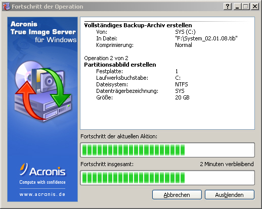

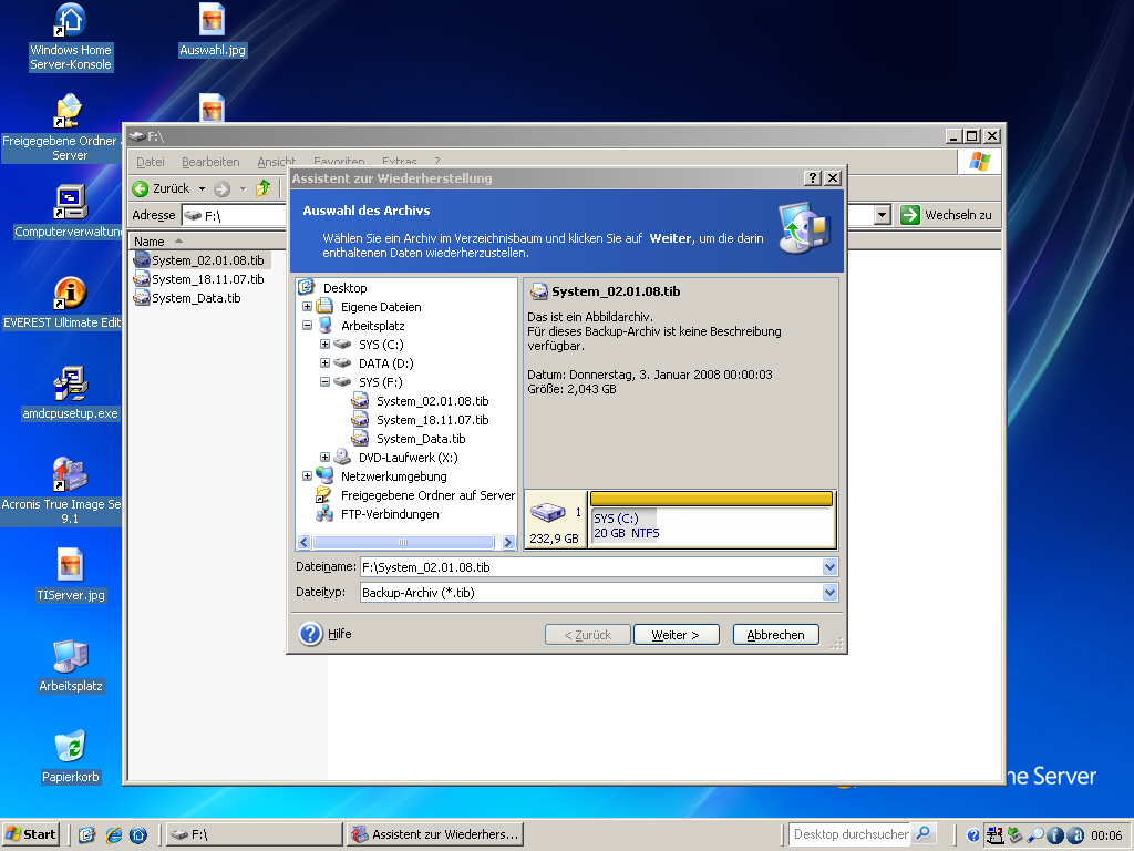

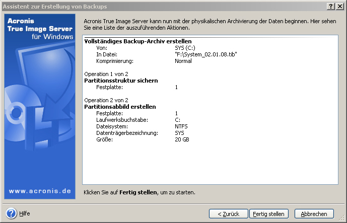

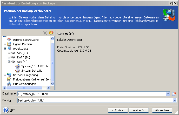

Hallo
hier noch weitere Screenshots beim Erstellen eines Image mit TI Server von WHS System
C:
(SYS) F: ist die externe über eSATA angeschlossene Platte
Dauer  unter 5 Minuten
Imagedatei von (SYS) C:
Holger
