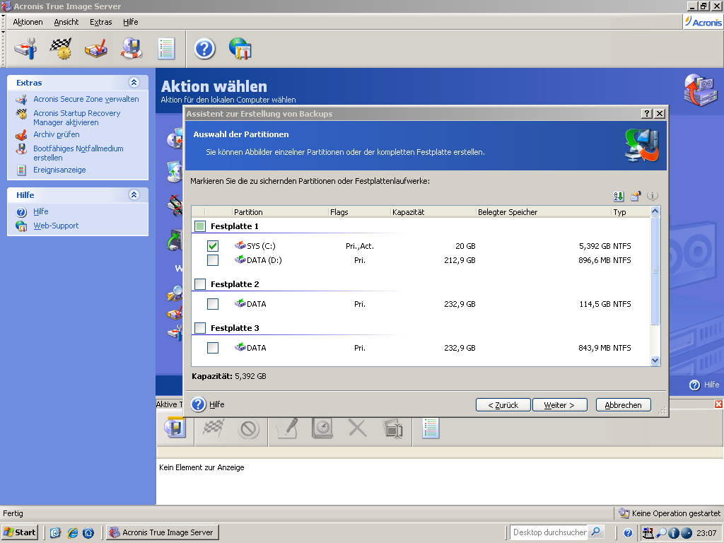

TI Server 9.1 lässt sich konfliktfrei auf WHS installieren, die Bedienoberfläche von TI entspricht TI Home 10. Das Image für C: dauert etwa 5 Minuten bei einem Vollbackup (Interkrementell ca. 1 Minute), mittels eSATA/externe Festplatte.
Welche Dienstfunktion meinst Du?
Holger

- Hier ein Screenshot - Auswahl der zu sichernden Partitionen
- TIServer.jpg (328.94 KiB) 5165 mal betrachtet

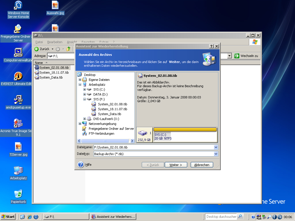

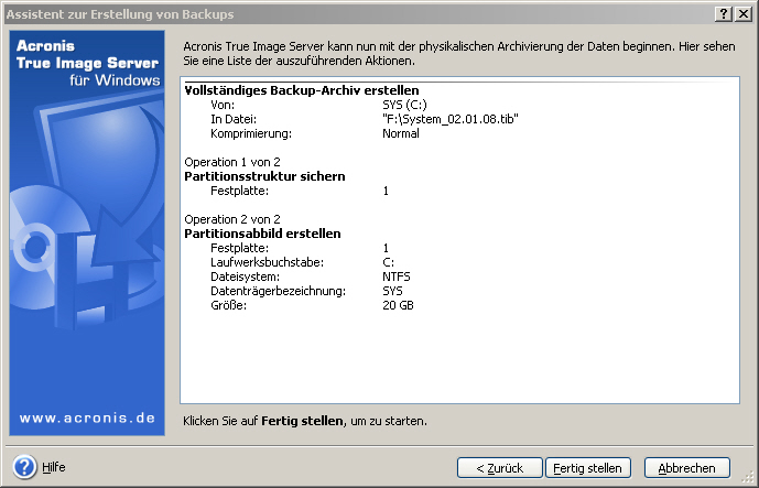

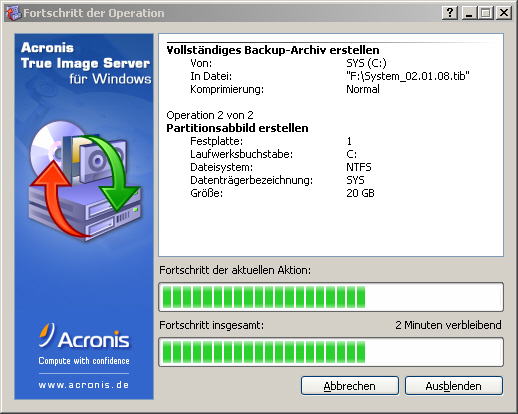

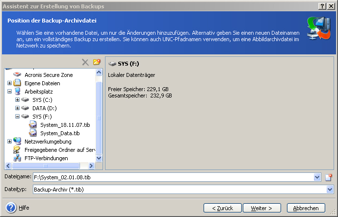

Hallo
hier noch weitere Screenshots beim Erstellen eines Image mit TI Server von WHS System
C: Gruß
Holger
C: Gruß
