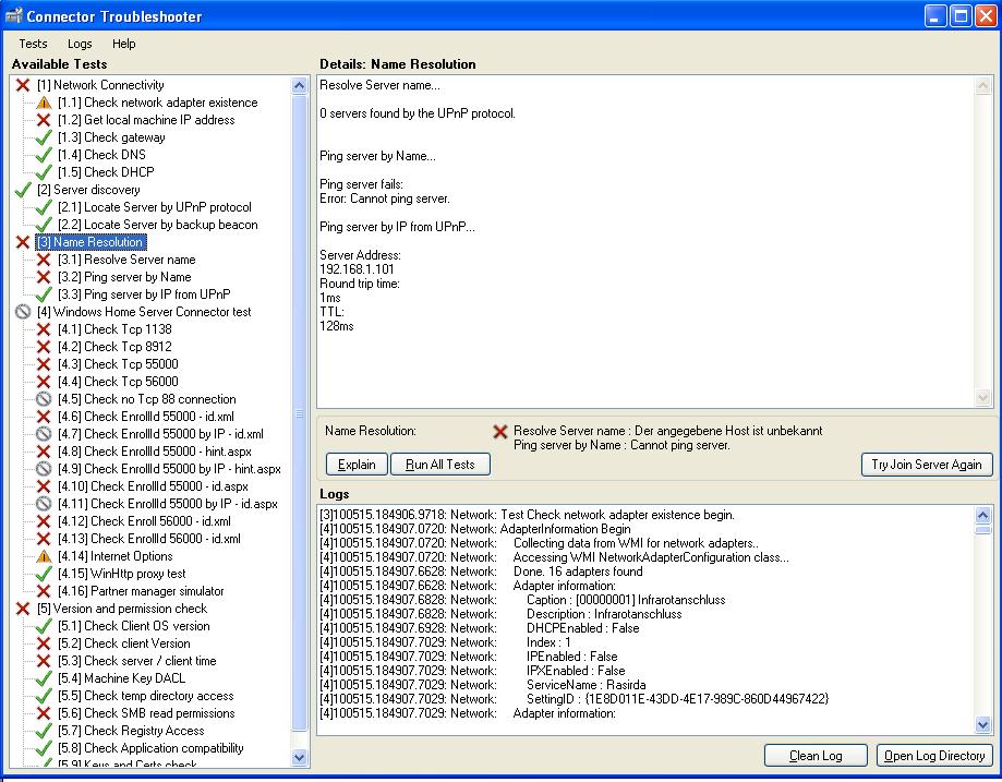

ich schaffe es nicht, den Client auf einem Toshiba Notebook zum Laufen zu bringen.
Auf meinem Windows7 Notebook läuft alles prima.
Wenn ich über die IP-Adresse gehe (ping bzw. Aufruf über IE) erkennt er den Server. Wenn ich dann die Software installieren versuche, bricht er ab - Server nicht gefunden. Ping auf den Servernamen bzw. Aufruf im IE über Servernamen klappt nicht.
Habs auch schon mit dem Tookit versucht und erhalte eine Reihe von Fehlermeldungen...
Hab den Screenshot drangehängt
Ich vermute, es hat was mit der Name Resolution zu tun, weiss aber leider nicht weiter.

- toolkit_test2.JPG (153.24 KiB) 1154 mal betrachtet

Mich wundert das Achtung-Symbol vor dem Netzwerk-Adapter ... meine Vermutung für die fehlende Adressauflösung geht in Richtung Firewall, welche hast du denn auf dem XP-System ? und schau mal hier: viewtopic.php?f=45&t=6885
Gruß Nobby

Nach einem Scan mit dem IP-Scanner sind folgende ports offen:
Open ports:
Toshiba (Win XP)
135
139
445
WHS - Server:
1025
2869
6515
55555
WIN7-Notebook
135
139
445
554
2869
5357
10243
49152
49153
49154
49156
49158
am Toshiba-notebook läuft die Norton Internet Security Firewall. Das Symbol beim Netzwerkadapter verstehe ich auch nicht. Webzugang über Wlan funktioniert normal.

Aber wenn du deine offenen Ports am WHS mit meinen offene Ports vergleichst dann fehlen da einige ...

- nur: alle nötigen ports der firewall auf dem WHS sind entsprechend dem Connect-TShoot.doc geöffnet bzw. unter Ausnahme hinzugefügt
