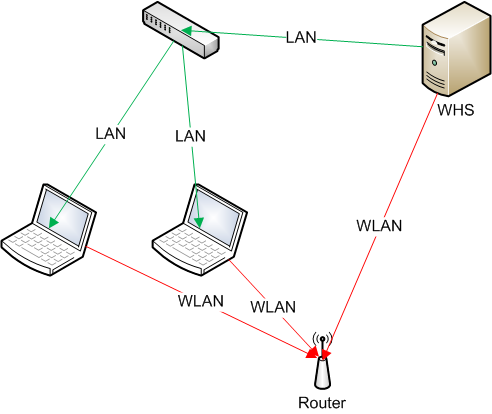

ich bin gerade dabei meinen WHS zu kaufen und habe mir dabei gedanken gemacht über die Anbindung des WHS.
Erstmal steht der WHS bei mir im Zimmer, von dort will ich ein Netzwerkkabel zum Switch legen, der neben dem WHS steht. Dann gehen von dort aus 2 Netzwerkkabel weiter zu meiner Freundin und Mir (Laptops) die im gleichen Zimmer stehen.
Zusätzlich dazu sind die Laptops im WLAN mit dem Router verbunden der dann ins INet geht. Soweit sollte das glaub auch funktionieren, da der WHS dann in einem anderen Subnetz liegen sollte, sagen wir 192.168.100.x und das WLAN hat ja die 192.168.2.x. Somit hat jedes interface (WLAN / LAN) eine eigene IP und auch sein Subnetz.
Jetzt bin ich nur noch auf die Idee gekommen, dass ich eigentlich meine Daten auch über das INet gerne ab und an mal abrufen will. Deswegen muss der WHS ja eigentlich auch einen Zugang zum Router bekommen, das könnte mit einem USB WLan Stick ganz einfach gemacht werden. Die frage ist jetzt nur, dadurch würde rein theoretisch der WHS über das LAN vom Laptop ansprechbar sein und auch über das WLAN + Router.
Deswegen haben sich mir einige Fragen ergeben: Ist sowas überhaupt sinnvoll möglich? Wie kann ich dann sicherstellen, dass der WHS im normalfall immer über das LAN angesprochen wird und nur wenn das LAN nicht angesteckt ist über das WLAN? Oder gibt es eine einfachere Lösung?
Ich hab zusätzlich ein Bild beigefügt, wo man das ganze vielleicht bissi besser sieht. Dabei sind die Grünen Linien das LAN die in ihrem Subnetz sind und die Roten Linien das WLAN mit dem Subnetz.
Ich wäre über Eure Ratschläge sehr erfreut.
Jonas
Jonas

Re: WHS in zwei Subnetzen (LAN und WLAN)
Hallo!
WHS einfach per Kabel an Router anschließen. Fertig.
Ein einfaches Netzwerk, straight forward.
Abgesehen davon unterstützt der WHS offiziell auch keine zwei Netze, ebenfalls wird von Microsoft abgeraten, den WHS per WLAN ins Netz einzubinden.
Roland
Ganz ehrlich gesagt: nein.Bricki hat geschrieben:Deswegen haben sich mir einige Fragen ergeben: Ist sowas überhaupt sinnvoll möglich?
Ja, sicher!Oder gibt es eine einfachere Lösung?
Roland
Hallo Jonas,
der WHS sollte unbedingt eine Verbindung ins Internet haben, v.a. weil er sonst keine Patches bekommt. Ohne Internetverbindung natürlich auch kein Zugriff von außen. Roland hat Recht, die einfachste Lösung ist ein Kabel. Wenn das nicht geht, kannst Du auch eine Ethernet-WLAN-Bridge-Adapter (manchmal auch Gaming-Adapter) genannt verwenden. D-Lan geht auch, aber Du hast ja schon einen WLAN-Access-Point. In beiden Fällen wird es vermutlich nicht gehen, dem WLAN und dem Kabel getrennte IP-Netzwerkadressen zu geben, das gibt übliches Homeequipment idR nicht her. Du kannst also auch nicht sicher sein, dass immer der schnellste Weg verwendet wird. Wenn die interne Kommunikation wichtiger ist, dann könnt Ihr bei den Laptops ja WLAN ausschalten, der Weg ins Internet wäre über die Bridge trotzdem offen.
Gruß Joachim
Gruß Joachim
Erstmal danke für die Antworten.
Notfalls muss ich halt das einfach draufankommen lassen und testen.
Falls es dennoch noch Ideen gibt, ich bin offen
Jonas
Dies ist wirklich die einfachste Lösung, da gebe ich dir recht, aber ich habe nicht die Möglichkeit das WHS direkt an den Router oder Switch/Router anzuschließen, da ich erstens kein Kabel dort hinlegen kann, geht durch mehrere Wände und zweitens will ich auf den WHS über eine schnelle 1Gib Leitung zu greifen und nicht über das lahme 54MBit Netz.WHS einfach per Kabel an Router anschließen. Fertig.
Die Idee mit der Bridge ist nicht so schlecht, aber dann müsste der ganze Traffic über das WHS gehen, was irgendwie auch komisch ist, da es ja eher als Datenspeicher und nicht als Router dienen soll, ganz zu schweigen dann was die Sicherheit angeht. Das mit den Zwei Subnetzten geht auf jedenfall, das hab ich schon getestet, also das mein Lan-Adapter eine andere IP als mein WLAN hat, aber die Frage ist, welche Verbindung er dann benutzt ist nach wie vor offen, da stimm ich dir zu.In beiden Fällen wird es vermutlich nicht gehen, dem WLAN und dem Kabel getrennte IP-Netzwerkadressen zu geben, das gibt übliches Homeequipment idR nicht her. Du kannst also auch nicht sicher sein, dass immer der schnellste Weg verwendet wird.
Jonas
Nein:Bricki hat geschrieben:Die Idee mit der Bridge ist nicht so schlecht, aber dann müsste der ganze Traffic über das WHS gehen..
WHS---------Switch--------Bridge - - - - - -Router
PC------/
Die PCs und der WHS liegen im Kabel in einem Netzsegment - dieses Netzsegment ist dann via Bridge an den Router angeschlossen. Somit kann der WHS über sein normales Netzwerkkabel transparent auf den Router und damit das Internet zugreifen.
Die PCs können dann auf 2 Wegen das Internet und den WHS erreichen. Beim Internet ist's egal. Beim WHS muss bei Bedarf evtl. das WLAN deaktiviert werden, so Windows das Routing nur über das WLAN machen sollte.

Bisher anerkannter Sachstand (z.B. XP) ist, dass sich der Client nach eigenen Zufallsregeln auf eine NIC priorisiert ... dann kannst du zwar noch eine zusätzliche NIC haben, doch diese mögliche Route ist dem System nicht bekannt und somit nicht nutzbar.
Ich lerne aber gerne dazu ...
Gruß Werner
hmm ... und wie konfigurierst du, dass z.B. ein XP je nach Request auf die geeignete NIC routet?ratwhs hat geschrieben:Die PCs können dann auf 2 Wegen das Internet und den WHS erreichen. Beim Internet ist's egal.
Gruß Werner

Ich habe eine ähnliche Variante im Einsatz:
Router----Switch----WLAN-AcessPoint
PC----------/- - - - - - -/
Der PC ist normalerweise per WLAN am AP angeschlossen und kommt damit an den Router/WHS. Wenn ich Backup fahre, schliesse ich nach grösseren Änderungen den PC zusätzlich per Kabel am Switch an. Dann werden beide NIC verwendet (Sichtbar im Taskmanager auf der Reiterkarte Netzwerk
Damit ist die Performance für mich voll ausreichend. Wenn mann die volle Geschwindigkeit braucht, schaltet man kurz das WLAN am PC ab. Durch die Kabelverbingung kommt er sowieso an den Router.
Beim Fragesteller sollte das analog sein, hier wäre nur der Router via WLAN-Bridge angeschlossen.
Server Mordor: Acer H340(3x1TB WD Green, 1x1.5TB WD Green), verteiltes Dateisystem mit zusätzlichen Resourcen: Activity-Media-Server AMS150 0.5TB, Emtec-Movie-Cube
Dell Notebook Auenland und Netbook NC10 Samgamdschi
Also so wie ich jetzt die letzten drei Posts lese, solle es theoretisch möglich sein, solche eine Konstellation.
@pfaelzer:
Ich benutze Win7, dort geht es soweit ich das mal ganz kurz ausprobiert habe, das man gleichzeitig in zwei Subnetzten ist und auch auf die entsprechenden Sachen ohne Probleme zugreifen kann, die Frage die sich natürlich auftut, welche Verbindung priorisiert er zum WHS da das ja über WLAN und LAN angeschlossen ist.
Aber eine kleine Frage am Rande, wie spricht man den genau den WHS an? Noramal doch über die http://serverip oder ist da noch mehr? weil wenn das so ist, dann könnte man ja einfach die IP wechselen jeweils wenn man im anderen Netz ist.
@pfaelzer:
Man befindet sich mit 2 Netzwerkkarten im gleichen Subnetz! Da der WHS auch nur eine Netzwerkkarte hat, ist dieser immer unter seiner eindeutigen IP erreichbar.Bricki hat geschrieben:.. gleichzeitig in zwei Subnetzten ist..
Bei mir habe ich 2 DHCP-Server(AP und Router) und beide sind auf unterschiedliche IP-Bereiche im gleichen Subnetz eingerichtet. Beim AP ist als Gateway der Router eingetragen.
Wenn der PC seine IP anfordert, gewinnt der 'schnellere' DHCP-Server.
das klingt nicht nach einer stabilen Lösung. Kannst Du den DHCP im AP nicht deaktivieren?ratwhs hat geschrieben:Bei mir habe ich 2 DHCP-Server(AP und Router) und beide sind auf unterschiedliche IP-Bereiche im gleichen Subnetz eingerichtet. Beim AP ist als Gateway der Router eingetragen.
Gruß Joachim
Die Lösung mit 2 DHCP-Servern läuft stabil.
Das Problem ist, dass der Router aufgrund mangelnder DSL-Versorgung ein WLAN-UMTS-Router ist, und dieser bei Nichtverwendung der UMTS-Verbindung deaktiviert ist.
Die Notebooks buchen sich - je nach Verfügbarkeit an einem der beiden WLAN-Router ein. Einer ist Internet-Zugang, der andere dient rein dem internen Verkehr zum WHS, Drucker, .. .
Da die DHCP-Server IPs aus unterschiedlichen Nummernbereichen (des gleichen Subnetzes) geben, funktionierts problemlos. Ein Deaktivieren des DHCP-Servers ist daher unnötig. Wenn überhaupt wäre der DHCP-Erver im Router zu deaktivieren - aber warum?
Das Netz:
Movie-Cube--------\
Drucker,..-----------\
WLAN-UMTS-Router ------------Switch------------------WHS
Access-Point--------/
PCs via WLAN an einen der Router (oder beim Backup auch schon einmal zusätzlich am Kabel
Das Netz:
Movie-Cube--------\

Hallo,ratwhs hat geschrieben:Die Lösung mit 2 DHCP-Servern läuft stabil.
Du kannst selbstverständlich machen was Dir gefällt und natürlich gilt Never-Change-A-Running-System, aber ich kann das nicht als empfehlenswerte Konfiguration stehen lassen, weder zwei DHCP-Server, noch die Ungenauigkeit welcher Access-Point angesprochen wird.
mit der neuen Info hätte ich auch empfohlen den auszuschalten, und das WLAN des Routers gleich mit (jedenfalls habe ich jetzt rausgelesen dass die auch redundant sind).ratwhs hat geschrieben:Wenn überhaupt wäre der DHCP-Erver im Router zu deaktivieren - aber warum?
Meine Konfiguration ist halt anders, die Fritzbox 7050 routet ins Internet und ist DHCP Server, eine NetGear WNDR 3700 wird als Gigabit-Switch (Fritzbox und WHS) und AP für WLAN (g & n, Dualband) verwendet, WAN Anschluss ist nicht beschaltet, DHCP aus.
Gruß Joachim

mal ganz neugierig gefragt ... man kann in WIN7 konfigurieren, dass je nach IP-Zieladresse ein anderes Default-Gateway zieht und die Route auf eine definierte NIC geht?Bricki hat geschrieben:Ich benutze Win7, dort geht es soweit ich das mal ganz kurz ausprobiert habe, das man gleichzeitig in zwei Subnetzten ist und auch auf die entsprechenden Sachen ohne Probleme zugreifen kann
Gruß Werner
Also ich meinte mit zwei Subnetzten, einmal das LAN (192.168.100.x) und WLAN (192.168.2.x) nur um das klar zu Stellen, nicht das wir aneinandere vorbei reden.
Wegen dem Gateway. Ich hätte es eigenltich so vor gehabt, das mein WLAN ganz normal bleibt und somit über den Router geht, als Gateway und das LAN einfach eine statische IP bekommt, ohne Gateway, also wie man es halt vom ganz normalen LAN her gewöhnt ist. So würde das beim Laptop ausehen.
Der WHS würde eigentich ziemlich ähnlich aussehen, einmal die LAN-Schnittstelle, ne statische IP ohne Gateway und das WLAN, was der WHS über einen Stick bekommt, mit Gateway auf den Router.
Somit sollten eigentlich alle Anfragen, die in das INET gehen auf den Router gehen. Die Anfragen an den WHS gehen dann halt über zwei IP-Adressen. Wo die frage ist ob man das Steueren kann.
Jonas
Jonas
Hallo Joachim!
Das ist genau die Lösung, die angestrebt wird, wenn man DHCP-Server redundant auslegen will.
Der Trick dabei ist eben genau die Tatsache, daß sich die IP-Range der beiden DHCP-Server nicht überschneiden, aber beide Server für sich jeweils eine ausreichend große Range haben, daß alle Geräte in einer Platz hätten.
Roland
Doch, das ist eine saubere Lösung!JoachimL hat geschrieben:das klingt nicht nach einer stabilen Lösung.ratwhs hat geschrieben:Bei mir habe ich 2 DHCP-Server(AP und Router) und beide sind auf unterschiedliche IP-Bereiche im gleichen Subnetz eingerichtet. Beim AP ist als Gateway der Router eingetragen.
Roland
