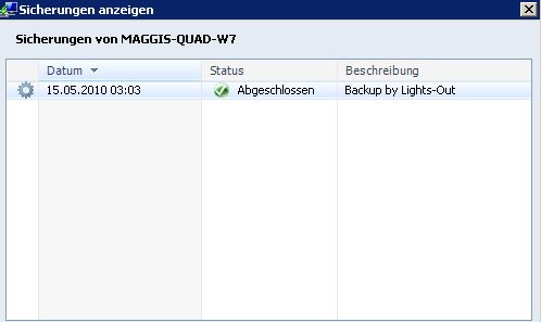

. Auch das herunterfahren mittels "Lights Out" geht nicht. Das starten klappt auch das Backupen siehe hier
Backup mit Lights Out
WHS Backup mit LightsOut.JPG (22.5 KiB) 1390 mal betrachtet
Nachts ohne Probleme, aber wie erwähnt er fährt dann nicht runter. Das herunterfahren mittels Autoexit geht ohne Probleme.

Re: Lights Out Client wird nicht erkannt
Das dürfte irgendwie damit zusammenhängen, dass der Rechner 2 mal angezeigt wird.
Wird der Rechner in "Computer und Sicherung" auch zwei mal angezeigt?
Vermutlich hast du noch Backups von vor dem Neu aufsetzen. Beim Neu aufsetzen hast du dann vermutlich die gleiche IP und den gleichen Namen verwendet.
Evtl. hilft es, wenn du den alten Rechner über die Registry umbenennst. Du findest die Clients unter folgendem Pfad:
[HKEY_LOCAL_MACHINE\SOFTWARE\Microsoft\Windows Home Server\Transport\Clients\
PS: Habe den Beitrag ins richtige Forum ( Lights-Out ‹ Support bei Problemen) verschoben.
Das Problem wird mit dem nächsten Update gelöst. Ich schicke dir am Montag einen Link per PM.
