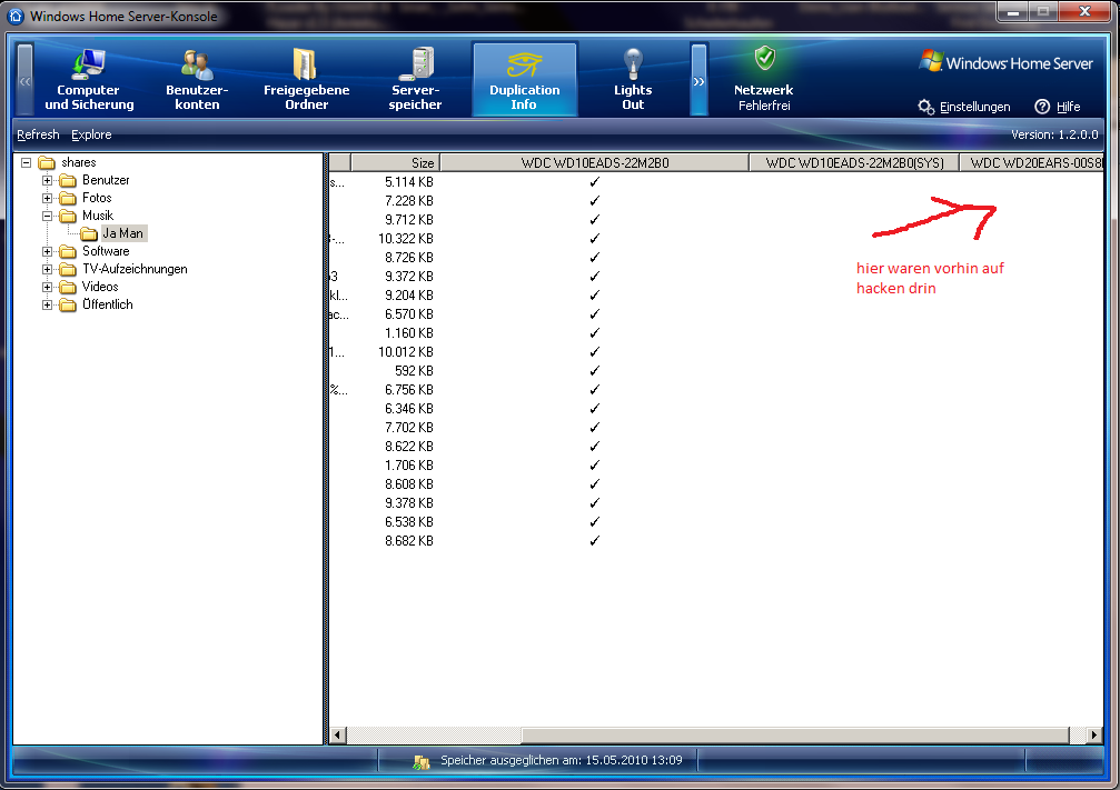

Guten Morgen oder Mahlzeit ich bins mal wieder ;-)
das problem was ich jetzt habe ist WHS macht es ja so das er ja nur eine System HDD und eine Data HDD hat und nicht wie ein normales Windows genau sagt hdd 1 ist c hdd 2 ist d usw. daher weis ich jetzt nicht wo er genau was ablegt ob er es auf meine 1 TB oder 2TB HDD ablegt
kann man das irgendwie raus finden oder ändern
LG Simon

ändern nicht, ansehen kannst Du es mittels des AddIn "Duplication Info".
Einfach mal danach suchen.

Simon-one hat geschrieben:kann man das irgendwie raus finden
"Duplication Info" heißt das AddIn ...
Simon-one hat geschrieben:oder ändern
eher nein ... warum auch ...
Gruß Werner
Re: HDD einzel sehen
Simon-one hat geschrieben:das problem was ich jetzt habe ist WHS macht es ja so das er ja nur eine System HDD und eine Data HDD hat
na ja, so ähnlich
komisch bei allen meinen PCs ist das anders ;) Laufwerksbuchstaben können Partitionen zugewiesen werden und eine HDD kann eine oder mehtrer Partitionen haben
Ja z.B. mit dem Add-In "Duplication Info" ... aber bei zwei Platten ist das auch fast klar
Die 1. HDD wird in 2 Partitionen aufgeteilt C: (immer 20 GB) und der Rest für D:, die 2. HDD (falls du sie dem Pool hinzugefügt hast) hat keinen eigenen LW-Buchstaben sondern wird über den DriveExtender der D-Partition hinzugefügt.
Wenn du jetzt die Duplizierung aktiv hast, dann liegt eine Kopie auf D: und die andere auf der 2. HDD, ohne Duplizierung musst du mit dem Add-In nachschauen

danke für die hilfe
so ich habe das addin mal getestet und so wie es auschaut macht er das auf 2 hdds da hört sich schon mal gut an also habe ich im moment wenn ich das richtig verstehe von meinen 4 TB, 2TB die ich nutze und 2 TB zu sicherheit "BAckup"

im ersten post waren es noch 1TB und 2 TB, jetzt sind es auf einmal 2x2TB :o was stimmt den jetzt ?
Beschreibe doch mal deine Konfig genau ... und das Wörtchen BACKUP passt gar nicht :shock:

also habe im moment genau 3 HDD drin 2x 1TB und 1x 2TB
Dann hast du also 3 Platten im Pool ... dann sind die Antworten prinzipiell gleich ... Duplizierte Daten liegen auf 2 der drei Platten und nicht duplizierte auf einer der Drei und du musst immer mit dem Tool nachsehen wo genau (aber letztlich ist das doch unwichtig)
Aber mit Backup hat die Duplizierung nichts zu tun ... Duplizierung dient der Verfügbarkeit und Backup der Sicherheit ... und ein Backup ist nur dann ein Backup wenn die Platte danach vom System entfernt wird und sicher gelagert wird

pfaelzer hat geschrieben: "Duplication Info" heißt das AddIn ...
mir is grad unter der Dusche eingefallen wie praktisch so eine visualisierung wäre.
DANKE! :D
