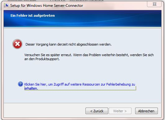

aus heiterem Himmel heraus kann ich plötzlich meine Clientsoftware nicht mehr auf meinen Client von der CD aus installieren. Die installation startet, und es kommt auch die Meldung das der Server gesucht wird, doch er wird nicht gefunden. Der Server ist aber an und ich kann auch von dem Rechner auf den ich die Software installieren will auf den Server zugreifen. (Firewall ist aus)
Es kommt die Meldung:
Der Vorgang kann derzeit nicht abgeschlossen werden.
Versuchen Sie es später erneut. Wenn das Problem weiterhin besteht wenden Sie sich an den Produktsupport.

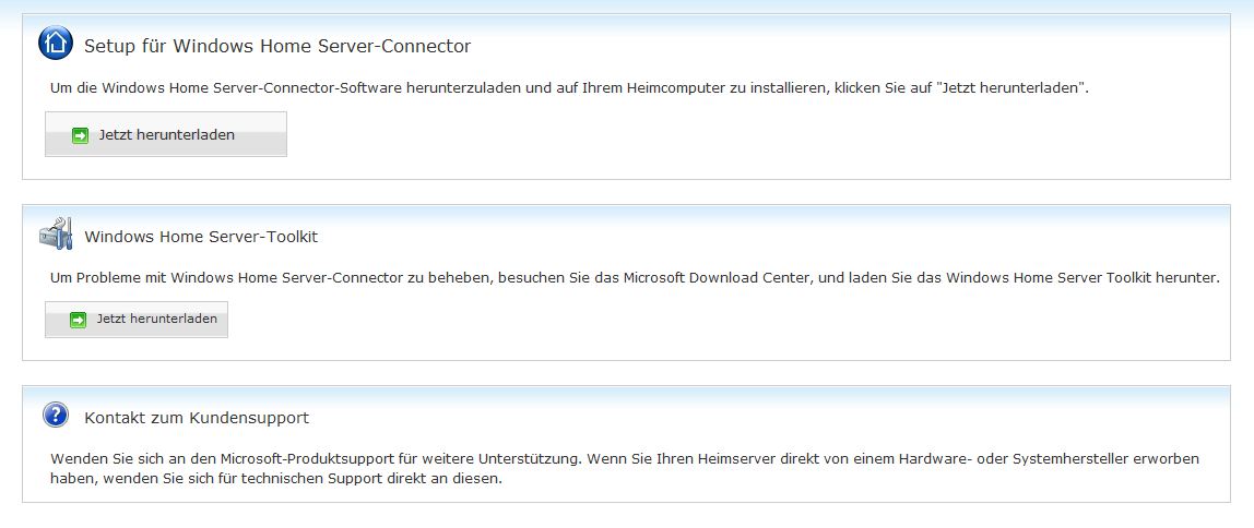

Versuch es mal via IE: <name des servers>:55000 oder hol die Connector-Software aus dem Software-Share .. auf der CD ist mit Sicherheit nicht die zu PP3 passende Version

also mit IE: <name des servers>:55000 komme ich nicht an die Connector-Software, die Seite wird nicht gefunden.

Wenn der Zugriff mit 55000 nicht funktioniert dann hast du ein grundlegendes Problem auf dem WHS ...

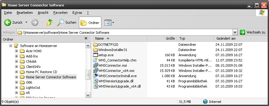

So sollte es auf dem Share aussehen

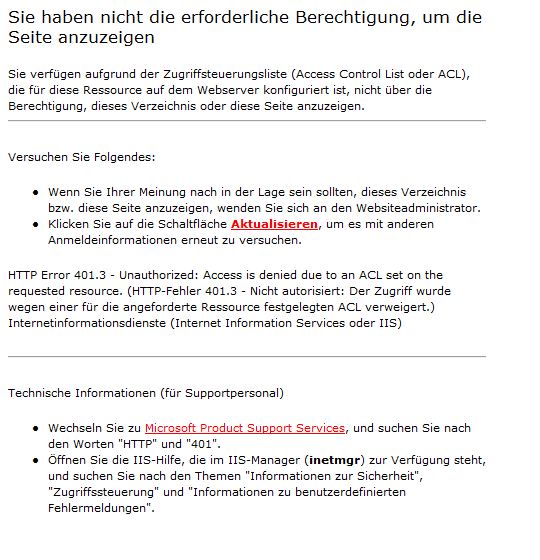

also auf einer Sicherung habe ich die von Dir gezeigte Datei gefunden. Klappt aber trotzdem nicht. Das mit dem IE: <name des servers>:55000 hat nur in so fern geklappt das ich da zwar "Jetzt herunterladen" gesehen habe aber nach dem anklicken ne mir nicht verständliche Fehlermeldung kam.

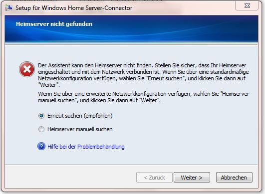

Anbei mal die Meldungen. Also das der Server nicht gefunden wurde ist eigentlich Schmarn weil ich mit dem Rechner, mit dem ich das versucht habe, mit dem Server verbunden bin und auf dem auch die Clientsoftware noch drauf ist und funktioniert. (zum Glück)
Medung 1.JPG (46.75 KiB) 2234 mal betrachtet
Medung 2.JPG (40.81 KiB) 2234 mal betrachtet
Es verhält sich also bei dem Rechner wo der Connektor schon drauf ist genauso wie bei dem Rechner wo die Softeware drauf soll.

Aber deine Meldung beim Versuch über server:55000 zuzugreifen ... hast du auf dem WHS irgendwelche Berechtigungen geändert, User gelöscht/umbenannt

Duffy987 hat geschrieben:Anbei mal die Meldungen. Also das der Server nicht gefunden wurde ist eigentlich Schmarn weil ich mit dem Rechner, mit dem ich das versucht habe, mit dem Server verbunden bin
Es werden bei der Kommunikation zwschen Client und Server verschiedene Ports verwendet .. wenn jetzt inkonsistenterweise ein Port davon ein Problem hat dann kommt es zu diesen Wiedersprüchen

ja ich komme über http:// <Servername> und über Dyndns auf den Server mit dem IE, ohne Probleme.
Gruß Duffy
Ach noch was, beim einloggen über servername:55000 kommt eine Meldung das ich die Sicherheitseinstellung für Intranet, was wohl unsichere ist zulassen muß. Habe ich auch gemacht aber geändert hat das nichts.

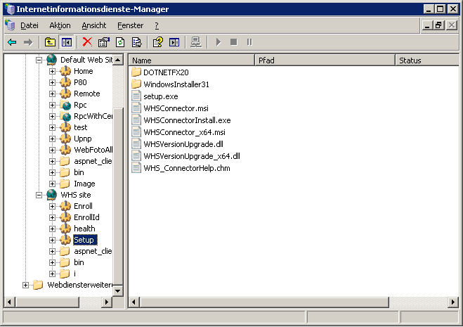

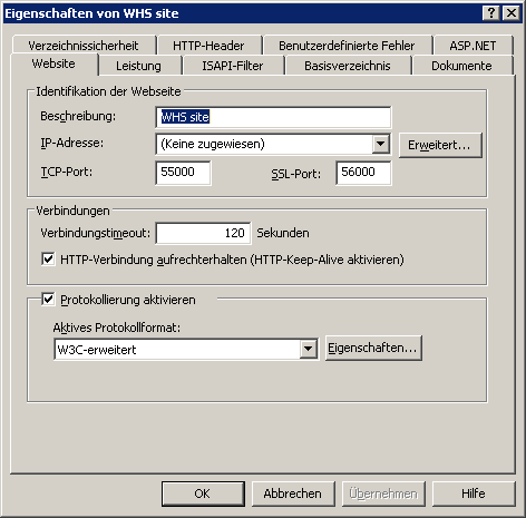

Dann geh doch mal bitte auf dem WSH in den IIS-Manager und schau dir dies an:
iis 1.PNG (23.75 KiB) 2154 mal betrachtet
iis 2.PNG (12.85 KiB) 2154 mal betrachtet
Duffy987
Beiträge: 58
Registriert: 15. Feb 2010, 20:14
Re: Clientsoftware lässt sich nicht installieren
Beitrag von Duffy987 »
Habs gefunden, sieht gleich aus.
MfG Duffy

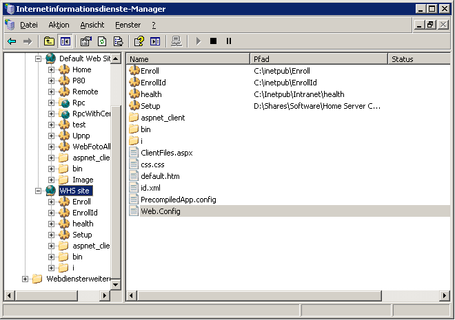

und hier
iis 3.PNG (22.48 KiB) 2134 mal betrachtet
Wieso ist bei dir denn
weg ? Hast du das gelöscht ? Das wäre schlecht :cry: ich könnte dir ein ZIP davon zum Download anbieten
