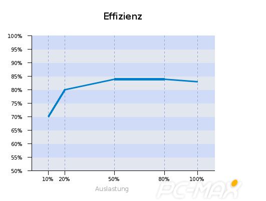

Re: Frage wegen Netzteil
Naja, ich würde das etwas anders Rechnern.
Die 9 Watt sind nicht wirklich das Problem.
80 Plus Netzteile müssen 80 % Wirkungsgrad bei 20 % Systemlast haben.
Bei einem 600 Watt Netzteil wäre dies bei 120 Watt der Fall. Darunter fällt der Wirkungsgrad. Im verlinken Test von 2008 wird der generelle Wirkungsgrad als gerade so in Ordnung bezeichnet.
Ein normaler Homeserver sollte aber bei etwa 60 Watt Verbrauch sein. Was bei einem 300 Watt Netzteil genau der 20 % Last entspricht.
Somit können deutlich mehr als 9 Watt Unterschied herauskommen.
Ich persönlich verwende meist das BeQuit mit 300 Watt, welches es schon für ca. 30 Euro gibt.
Um wirklich zu erfahren, ob es sich letztendlich lohnt oder nicht, müsste eine exakte Verbrauchsrechnung durchgeführt werden.
Die Differenz zwischen beiden Varianten sollte aber so oder so nicht wirklich groß sein.

Also grundsätzlich stimme ich allen meinen Vorrednern im groben zu. Das Netzteil ist Überdeimensioniert, ebenso wie über 60% der Netzteile in normalen PCs (nicht Zocker PCs).
Für einen Normalen PC reichen allemale gute 350Watt 80+ Netzteile aus. Ein Noname 600Watt Netzteil verbraucht auch deutlich mehr als ein 350Watt Netzteil.
Die Netzteile müssen schon einigermaßen belastet werden, damit sie Stromsparend laufen. Ich hab mal eine Grafikbeigefügt wie sich z.B. die Effizenz bei einem 80+ Netzteil verhält, das gleiche ist eigentlich bei jedem Netzteil.
Um Stromsparende PCs zu bauen solltete Ihr drauf achten was verbraucht die Hardware (CPU, Grafikkarte, Festplatten,....)
Ein AMD Athlon II X3 400e (3x 2200mHz) ist z.B. mit 45 Watt bei Volllast angegeben
Ein Intel ATOM z.B. 8 Watt bei Volllast
Eine Festplatte z.B. Samsung EcoGreen verbraucht beim Lesen Schreiben keine 6 Watt im Ruhezustand 5 Watt und Standby 1 Watt
Eine Normale Festplatte von Samsung 7200U/Min braucht beim Lesen Schreiben 10 Watt im Ruhezustand 9 Watt
Dann kommt noch eien Grafikkarte:
Nehmen wir eine einfache Grafikkarte da Server (NVIDIA GeForce 8400 GS) Maximal 40 Watt
Eine NVIDIA GeForce GTX 480 braucht Maximal 250 Watt (Zockerkarte für 550)
Mainboard an Sich die Chipsätze würde ich mal vorsichtig mit 10-30 Watt Rechnen (Onboard Grafik nicht vergessen)
So das sind schon die Groben Verbraucher.
Wir Rechnen mal zusammen:
45 Watt AMD Athlon 400E
40 Watt Grafikkarte
24 Watt 4x Festplatte Samsung Eco Green
30 Watt Mainboard
10 Watt für RAM und sonstwas (kommt mann gut mit hin)
= 150 Watt Gesamtaufnahme!!!
Ein 300 Watt Netzteil wäre somit bei 50% Auslastung bei Volllast der Komponenten
Ein 600 Watt Netzteil wäre somit bei 25% Auslastung bei Vollast der Komponenten
Da der Server selten unter Vollast läuft schätze ich jetzt mal mit einer Leistungsaufnahme im normalen Betriff von 75 Watt
Damit wären wir bei 300 Watt Netzteil nur noch bei 25% Auslastung und bei 600 Watt sogar bei 12,5 Watt
Betrachtet mann sich jetzt die Verlustleistungen der Netzteile stellt man fest, das man definitiv reichlich Geld verschenkt, und die Netzteile unverhältnisviel mehr verbrauchen.
Wer mal genauer nachrechnen will dem kann ich den Energierechner von Meisterkuehler empfehlen: http://www.meisterkuehler.de/content/en ... er-79.html
Fazit bei der ganzen Sache: ein gutes 300 Watt Netzteil wird die Beste Wahl sein und hat noch reichlich Reserven, viel kleiner gibts Preisleistungsmäßig ja leider nichts.
Auch in guten Zockerrechnern ist man mit 500 Watt schon sehr gut bedient, da braucht man keine 1000 Watt Netzteile (HighEnd Zocker PC Itel QX97770Extrem, GeForce GTX 295, 16GB RAM, 2 Festplatten + Soundkarte kommt auf 536 Watt)
Ich gucke eigentlich immer das ich bei Vollast der Komponenten auf 70-80% der Auslastung vom Netzteil komme. Bei Zocker PCs etwas weiter unten so ca 60-70%.
Ich hoffe ich konnte euch etwas helfen.
40 Watt Grafikkarte
30 Watt Mainboard
@larry
Das mit dem Mehrverbrauch vom AMD würde ich mal im Raum stehen lassen. Bei AMD solltet ihr auf die Modelle mit dem "e" achten also ein 240e oder 400e z.B. das sind die Energie effizenten CPUs kosten grob 20 mehr aber der 240e hat 45Watt Vollast im vergleich zum 240 mit 65 Watt (Der Intel i3-530 verbraucht übrigens 73 Watt)
- Netzteil Effizent.jpg (18.95 KiB) 2978 mal betrachtet

Nicht wirklich. Die TDP besagt aus, was die CPU-Serie maximal verbraucht. Selbst der X2 250 benötigt lediglich zwischen 50 und 55 Watt maximal. Der 240e benötigt unter Volllast aber nur knapp unter 45 Watt.visitorsam hat geschrieben:@larry
Im Idle sind die "e" CPUs nur max. 2-3 Watt sparsamer.
Da sich ein Server meist im Idle befindet rentieren sich die "e"s nicht. Somit ist meine Empfehlung hier klar beim 240 ohne "e".
Eine Grafikkarte hat in einem Server nichts verloren. Einfach ein Board mit Onboardgrafik verwenden und gut ist.visitorsam hat geschrieben:Dann kommt noch eien Grafikkarte:

Naja ich habe noch nirgends jetzt groß Meßwerte von Verbrauch im IDLE gesehen... kann sein das die im IDLE nicht groß unterscheiden, würde natürlich Sinn machen dann ein nicht E zu nutzen. Ich hab sowieso nen Atom 330 im Server, da der keine großen Rechenaufgaben macht, und selbst DVD Rippen in Avi geht damit und dauert gerade mal ne Stunde länger als auf meinem Athlon X64 3500+larry hat geschrieben: Nicht wirklich. Die TDP besagt aus, was die CPU-Serie maximal verbraucht. Selbst der X2 250 benötigt lediglich zwischen 50 und 55 Watt maximal. Der 240e benötigt unter Volllast aber nur knapp unter 45 Watt.
Stimme ich dir grundsätzlich mal zu, da kann man auch OnBoard nehmen aber ich bezweifel das eine Onboard Graka weniger verbrät als eine Baugleiche PCIe Graka, außerdem war es mal grob als vergleich. Sicherlich nehme ich beim Server ein Board mit OnBoard Graka.larry hat geschrieben: Eine Grafikkarte hat in einem Server nichts verloren. Einfach ein Board mit Onboardgrafik verwenden und gut ist.
