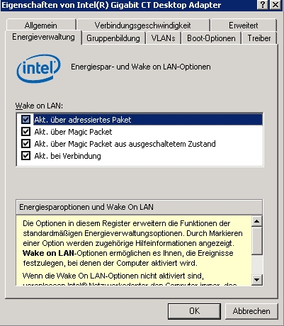

Bei der Energieverwaltung habe ich folgende Settings eingestellt (siehe Energie.jpg)

Energiesettings
Energiesettings
