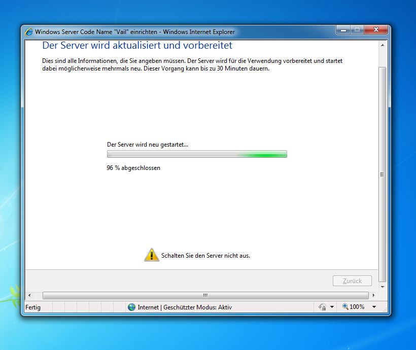

Eine Installation auf dem H340 ist mit USB Stick ohne Monitoranschluss problemlos möglich. Einziger Hacken man muss abschätzen wann die Installation fertig ist. Nach 60 Minuten ist man auf der sicheren Seite

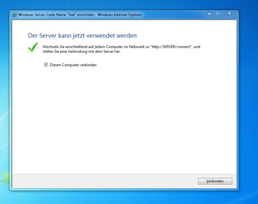

Noch was sehr interessantes habe ich eben festgestellt: Sobald der Server in der Netzwerkumgebung zu sehen ist, kann man die Seite http://<ServerName>/connect öffnen. Dort kommt dann der Hinweis das man die Software mittels klick auf den Pfeil installieren kann. Sollte der Server noch im Setup sein wird stattdessen der Setupfortschritt gezeigt.

Nach Fertigstellung sieht es dann so aus:
