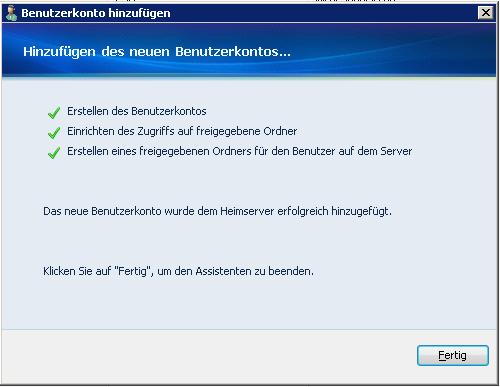

wenn du einen benutzer in der konsole anlegst solltest du ein ´´gui´´ durchlaufen.
also zuerst name nachname und anmeldename.
wenn du das erledigt hast solltest du zugriffsrechte für die schon vorhandenen ordner vergeben können.
dannach kommt ein fenster das nach beendigung so aussehen sollte.
lg schnebby

schnebby hat geschrieben:
und genau da kommt bei:
"Einrichten des Zugriffs auf freigegebenen Ordner"
ein rotes X und der Vorgang wird nicht sauber abgeschlossen.
Es kommt noch die Meldung:
"Der Vorgang kann zu diesem Zeitpunkt nicht durchgeführt werden. Versuchen Sie es später noch einmal"
Aber das funktioniert auch später nicht.
