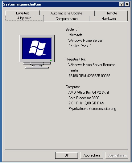

ich habe nun seit einiger Zeit einen WHS zu Hause laufen. Der WHS läuft auch fast täglich, es gibt nur ein Problem. Wenn ich nach längerer Zeit einfach mal auf den WHS per Remote oder direkt auf den WHS möchte, reagiert der WHS nicht.
Weiter funktioniert der LAN verkehr und auf daten per WD TV usw. kann man zugreifen, aber der Desktop oder eher der Logon funktioniert nicht mehr richtig.
An der Hardware kann es liegen, aber dann versteh ich nicht warum der LAN zugriff ueber die Netzlaufwerke noch funktioniert.
Jemand eine Idee woran es liegen koennte?
Hoh
Mainboard:
K9N SLI Platinum
3 Festplatten, Jeweils SATA insg. 2,79TB
