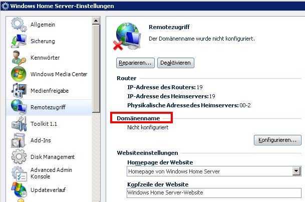

WHS-Einstellungen Remotezugriff.JPG (47.65 KiB) 1406 mal betrachtet
Wie bekomme ich bei Domänenname mehrere Adressen rein ??
Ich bekomme da immer nur eine rein.
Habe aber zwei adressen die da rein sollen.

ich denke du verwechselt gerade Domänen (z.B. "gaulo.homeserver.com" oder "gaulo.dyndns.org") unter deren Nutzung du den Remotezugriff auf deinen WHS zulassen willst und dem notwendigen Service, diesen Domänen die wechselnde (externe) IP deines LAN bekannt zu machen ... das sind zwei grundlegend verschiedene Herausforderungen ...
In dieser Konsolenmaske steuerst du den Update der Live-ID, also hier teilt der WHS dem DNS mit, unter welcher (externen) IP der "xxx.homeserver.com" auf dein LAN routen soll, Update anderer dynamischen Nameservices sind z.B. über den Router zu handhaben ...
