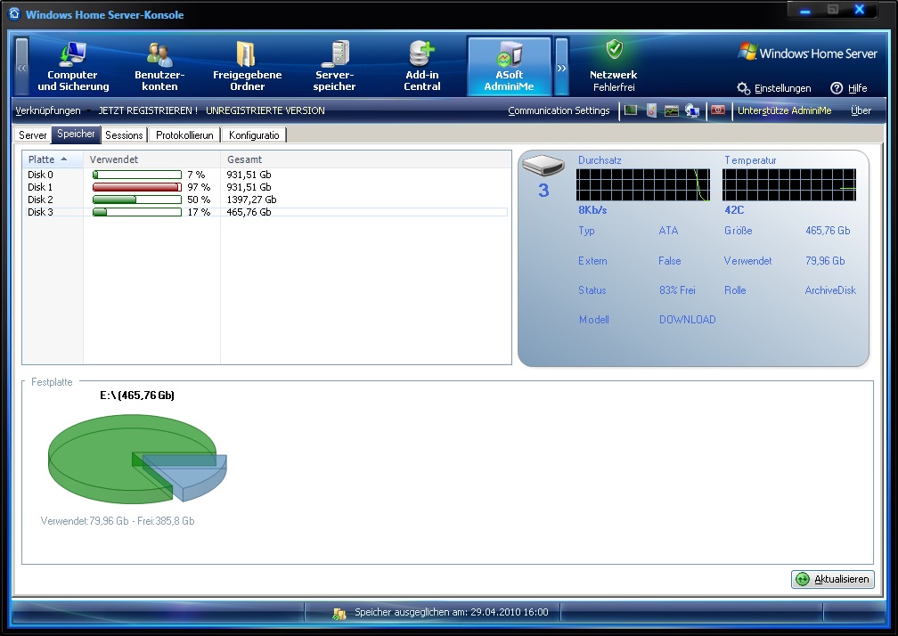

... und wenn wir schon dabei sind, installier Dir mal das Addin "Datenträgerverwaltung" und mach einen Screenshot davon.

Kontingentverwaltung ist nicht an.
Screen :
sTunTe
Beiträge: 3078
Wohnort: im nasskalten Norden
Re: 20GB Kopier-Limit ?
Beitrag von sTunTe »
Also.......
Wenn ich mir Disk1 anschaue und meinen Taschenrechner zücke, müssten hier noch ca. 28 GB frei sein.
Allerdings sind die Prozentangaben gerundet, so dass es unter blöden Umständen auch nur ca. 19 GB sein könnten (je nachdem wie hier gerundet wird).
Da der WHS normalerweise immer versucht die Platten nacheinander zu befüllen, könnte man nun hier den Fehler vermuten.
Allerdings sollte dieses Problem seit PP2 (???) nicht mehr bestehen....
Ich bin mir jetzt nicht ganz sicher, meine mich aber daran erinnern zu können, das wir hier schonmal einen solchen Fall hatten....
Weiß aber auch nicht mehr, ob es dafür eine Lösung gab.
Lösungsvorschlag (wenn auch nur ein Workaround):
Solange Daten häppchenweise auf den WHS kopieren, bis Disk 1 unterhalb von 20 GB liegt.
Dann sollten die anderen Platten automatisch befüllt werden.
