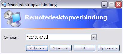

Remote geht auch nicht, siehe Screen, aber ich nehme morgen noch mal ein neues Notebook - angenommen ich komme ran, was könnte ich dann tun ?

Kommst du mit RDP auf den WHS ? per IP müsste das eigentlich klappen ...

Mit RDV komme ich nicht ran, wobei ich da evtl. nicht alle Möglichkeiten ausschöpfe, vor allem wie von dir angesprochen direkt per IP - wie mache ich das ?

Beim Aufruf der RDV statt des Namens einfach die IP angeben ...

Whow, RDV mir IP klappt, abe rnicht mit meinem ursprünglichen Administrator Passwort, sondern mit meinem PC Passwort ?!?
Kannich das irgendwie geändert haben ?
Ok, was mache ich jetzt da mir RDV auf dem Server?

RDV mit IP geht, aber ich weiß nicht, was ich dann machen könnte.
