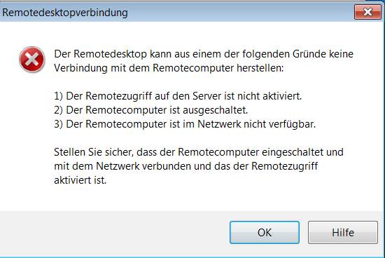

Remote Verbindung mag auch nicht mehr, Screen anbei.

- remote.jpg (31.83 KiB) 2278 mal betrachtet

Remote geht auch nicht, siehe Screen, aber ich nehme morgen noch mal ein neues Notebook - angenommen ich komme ran, was könnte ich dann tun ?

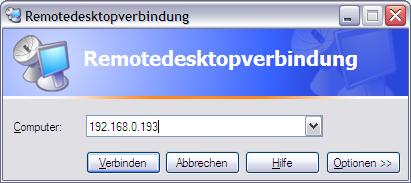

Whow, RDV mir IP klappt, abe rnicht mit meinem ursprünglichen Administrator Passwort, sondern mit meinem PC Passwort ?!?
Kannich das irgendwie geändert haben ?
Ok, was mache ich jetzt da mir RDV auf dem Server?

Auf dem W7 hatte ich daher den Connector destinstalliert, um es neu zu probieren, aber lässt sich wieder nicht installieren.
WHS auf 192.168.0.193, alles in der gleichen Arbeitsgruppe.
Zusammengefasst: keine bewussten Änderungen durch mich, Sicherungen gehen nicht mehr, Connector kommt weder ran oder lässt sich neu installieren.
RDV mit IP geht, aber ich weiß nicht, was ich dann machen könnte.
Frank
hm, alles verstehe ich auch nicht und was ich habe, habe ich oben geschrfieben.
Ok: Acer H340, per Netzwerkkabel direkt am Router, früher ging alles wie es sollte (nach erheblichem Aufwand, siehe anderen Beitrag), irgend wann fielen mir Probleme auf und es wurde nicht mehr gesichert, alle PC und Notebooks im Netz haben nach wie vor ganz normalen File Zugriff auf die Daten auf dem Server - als Netzwerklaufwerk geht er also sowohl per LAN als auch WLAN.
Bei keinem PC geht die Sicherung und kein PC kommt per Konsole an den Server ran.
Frank
