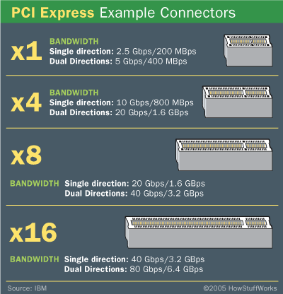

Achtung, die oben aufgeführte Grafikkarte ist ein PCIe x16 Typ und passt physikalisch nicht in den Server!!!
Ich hätte das Gehäuse lieber vorher aufschrauben sollen. Wahrscheinlich passten nur x1, x4 und evtl. auch x8 Typen
Sorry, dass ich Euch auf die falsche Fährte gelockt habe.
Gruss, Thorsten
Übersicht PCIe Steckplätze

Re: Sicherung der Systemplatte & Installation auf H340
Das sollte eigentlich ein PCIe 1x Steckplatz sein. Das Problem ist eigentlich nur, dass der Slot nach hinten nicht offen ist.
Grundsätzlich würde auch eine 16x Karte laufen nur bräuchtest du einen Adapter von X16 auf X1.
Es soll auch schon Leute gegeben haben, die einfach den hinten Teil des Grafikkartenanschlusses an der Karte abgesägt haben. Das geht dann auch.
Ansonsten muss man eben nur darauf achten, dass die Karte nicht soviel Strom zieht, dass das Netzteil überlastet ist.

larry hat geschrieben:Das sollte eigentlich ein PCIe 1x Steckplatz sein. Das Problem ist eigentlich nur, dass der Slot nach hinten nicht offen ist.
Alternativ nimmt man eine Grafikkarte, die andere schon erfolgreich installiert haben oder man nutzt die eingebaute Grafikkarte.
Eigentlich nicht ;-)
vielmerh ein PCIe 4x (siehe auch Service Book)
